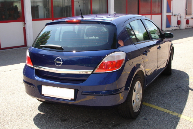

milchige Rückleuchten gibt es auch?
Sind die vieleicht nur von innen beschlagen? Forenbeitrag: "Feuchtigkeit in den Rückleuchten"
Die Modelle vor dem Facelift hatten zur Hälfte milchige Rückleuchten, das hat nichts mit Feuchtigkeit zu tun.
Das sah dann a us wie auf diesem Bild
Ich meinte nat. die milchigen Blinker hinten! Nicht die kompletten Rückleuchten....
