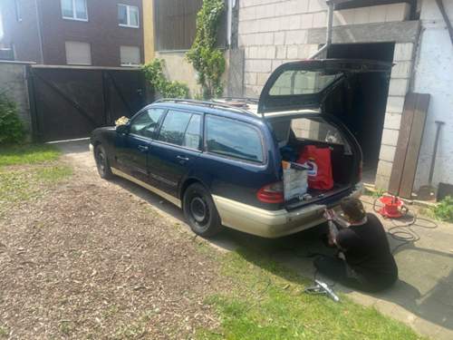

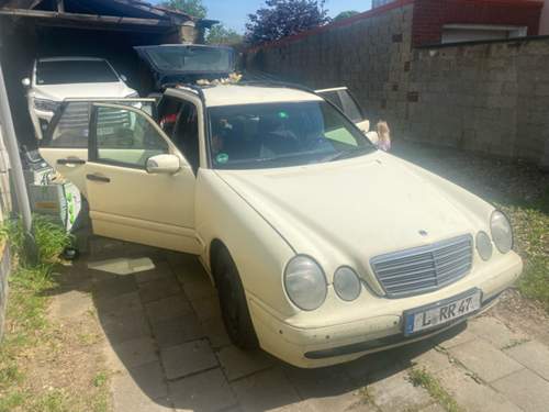

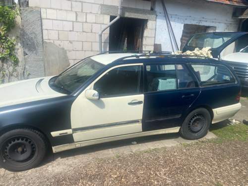

Ich hab auch mal ein paar Bilder gemacht
Erstamal rundum, leichter Liedschatten am Auge
Türen rostfrei auch hinter den Gummis
