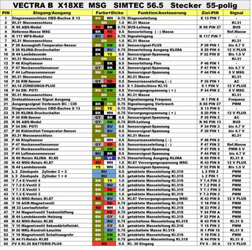

Also als erstes würde ich mal was ganz einfaches testen. Zündung einschalten und schauen ob die LED motorkontroll leuchtet kurz aufleuchtet . Wenn nicht dann ist die bekannte ader durchgebrannt und zwar ist es die spannungsversorgung des motor steuergerätes im kabelbaun....
@boy1981 schrieb am 10. Januar 2022 um 07:43:36 Uhr:
Falsch...
Als erstes Testet man immer , Luft , Zündfunken , Benzinversorgung.
Immer , generell und nicht anders. Und davon weicht man auch nicht ab.
Erst man weiß was davon fehlt ,wird geschaut warum es fehlt.
Erst also das WAS , danach das WARUM.
Es gibt auch Motoren ohne OBD und den ganzen Elektrokram ;)
Man kann auch ohne Diagnosegeräte und Lampen durchaus erfolgreich Ottomotoren reparieren.
So ganz falsch ist das nicht
Den Fehler gibt's wirklich .
Wenn die MKL nicht bei Zündung an brennt,ist was oberfaul.
Dann startet der Motor nicht.
Da ist die Dauerplusversorgung vom MSG schadhaft.
Und Fehlercode ausblinken geht dann auch nicht.
Außerdem kann das sogar der Laie und kostet kein Geld.
Das ist der PIN 55 am Stecker vom MSG,der keine ausreichende Spannung hat.
MSG-Stecker X18XE
MKL X18XE

@BlackyST170 schrieb am 10. Januar 2022 um 15:46:10 Uhr:

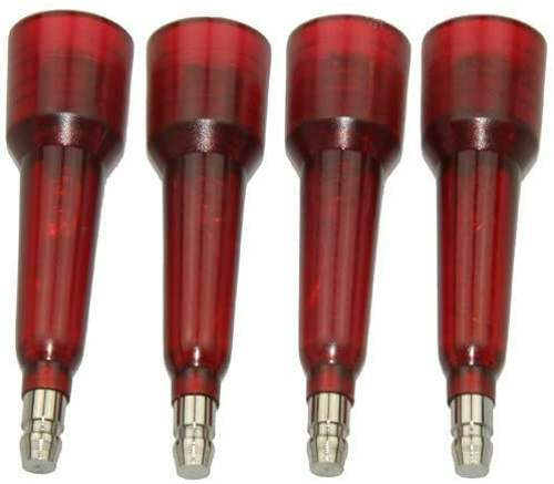

Lötzinn, Zündfunkentester , Kupferkabel.. also letzteres sollte griffbereit sein.
