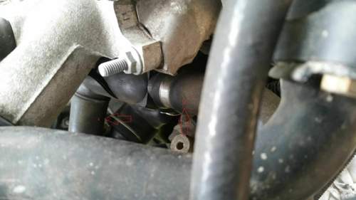

Hallo Zusammen,
da mein A4 in niedrigen Drehzahlen ab und an ziemlich rasselt, habe ich den Wagen mal beim Freundlichen durchchecken lassen.
Öldruck ist gut (vor einiger Zeit ist mal die Druckleuchte angesprungen), er hatte dann vermutet, dass die Steuerkette am Zylinderkopf (berichtigt mich im Fall des Falles, ich bin technisch nicht ganz so versiert) schleift und wollte sich darüber ein Bild machen, herausgekommen sind die angehängten Bilder.
Er sagte mir daraufhin, man sollte Nockenwelle, Steuerkette und Kettenspanner wechseln lassen.
Da der Wagen mit Automatik bereits 219.000 drauf hat, sagte er aber auch, dass er persönlich das nicht mehr machen lassen würde, da das schnell ans Vierstellige geht und man nicht weiß, ob dann mal Ruhe ist.
Ich habe das Auto lieb gewonnen, musste aber auch seit dem Kauf vor 3.000Km bereits knapp 500€ reinstecken, weswegen mir die Reparatur eigentlich überhaupt nicht passt.
Schlussendlich hat mir der Freundliche vorgeschlagen, erstmal nochmal einen Ölwechsel mit 10W40 zu machen um evtl. das Rasseln etwas einzudämmen und dann an dem Wagen nichts mehr zu machen, das würde den Rahmen bei der Laufleistung sprengen.
Was meint Ihr? Wie sieht das auf den Bildern aus? Da ich die Fachkenntnis nicht besitze, kann ich es nicht wirklich deuten.
Vielen Dank schonmal

Das mit dem Spanner ist eine Macke von dem Motor, aber die Welle sieht noch gut aus

Leider kann der Endverbraucher hier nur Testberichte lesen oder hat erfahrungswerte. Wie gesagt Qualität steht leider nicht drauf. :D , Besser abgestimmt jedoch sind Vollsynthetische Öle. Durch den Turbo wie ABTKUTTI sollten sie auf jeden fall Temparaturstabil sein also Turbotauglich also die VW 503 01 ersetzt durch VW 504 00 da wird euer Problem liegen.
Das Rasseln der Kette ist bekannt und bei 200000km auch nicht weiter abnormal.
Hier hilft wechsel der Kette inkl. Spanner.
Die Nockenwelle dagegen sollte mal bleiben wo sie ist.Die sieht Top aus und läuft weitere 200000km.
Der Steuerkettensatz kostet ca 117,13€ Febi und der Kettenspanner 90€.
Ohne Arbeitslohn also knappe 200€.
Allzulange dauert es auch nicht so das du mit der Werkstatt mal angenommen es kommen 2 Stunden zu je 70€ dazu bei 340€ landen soltest.
Mein Tipp -> Frag vorher 3-4 verschiedene Werkstätten und Handel mit dem Preis.
Lass die Kette wechseln wenn du ihn länger Fahren möchtest und gut. Lass die Nockenwellen da wo sie sind.

ich habe bei meinem 1.8T lediglich die schienen (ca. 24€) am spanner getauscht.
über die kleinen löcher an der nockenwelle würde ich mir keine waffel machen. sehe ich nicht zum ersten mal. so lange im öl keine späne sind, ist alles im grünen bereich!

Die Aussagen hier stimmen mich ja zumindest etwas positiv. Dann werde ich es so machen und Kette und Spanner wechseln lassen und mir dazu vorher die Preise einholen.
Jo also die Nockenwellen sind absolut ok. Warum die gewechselt werden sollen kp. Warscheinlich weil die zum Kette Wechseln ausgebaut werden.
