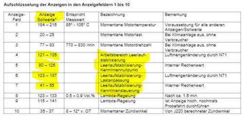

Ich habe mir eine Reparaturanleitung von VW besorgt und es soll eine Stellglieddiagnose zum Anlernen durchgeführt werden. Gesagt getan.
Während des Prozesses fährt der DKA immer wieder rein und raus. Anschließend gestartet, keine Änderung.
Anschließend nur Zündung angemacht und mit dem Finger den Stift des DKA komplett einfahren lassen und anschließend den Stecker gezogen. Auto startet zwar nur wenn man selbstständig den Leerlauf hält, aber bei Gasstößen ist das Phänomen weg.
Mit diesem Erkenntnissen komme ich zum Entschluss: 1x neu kaufen, anlernen und anschließend testen :)
Ja passen die Werte in dem Messwertblock?
Das eine musste doch so bei 198 +/- 1 sein. Wenn ich mich richtig erinnere.
Du kannst dann auch prüfen ob der Leerlaufschalter sauber diesen erkennt.
Themenstarteram 6. November 2021 um 14:38
Messwertblöcke ausgelesen, aber bisher habe ich keine Aufschlüsselung gefunden, welcher Wert der entsprechend richtige ist.
Golf
Themenstarteram 6. November 2021 um 14:45
Aufschlüsselung schneller gefunden als Gedacht, sogar mit Problemlösungen wenn die Werte außerhalb der Soll-Werte liegen. Motor muss aber Betriebswarm sein. Das ist dann wohl was für nächste Woche :)
Aufschluesselung
