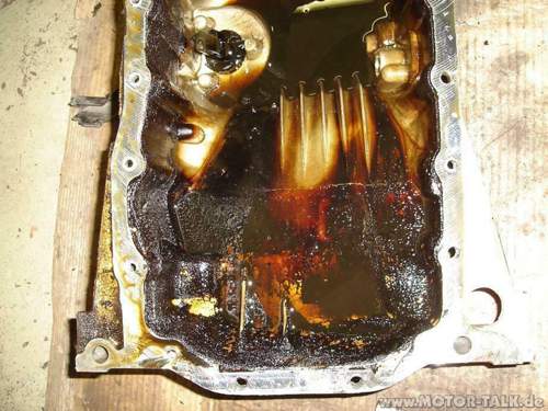

Bei meinem 1.8T war zuerst das Longlife zeuchs 5w30 drin das hab ich aber rausgeschmissen und fahre 5w40 und wechsel alle 15tkm
Ich fahre Meguin Megol High Condition 5W40 für 25,-EUR der Kanister,
Wechsel steht ebenfalls alle 15-20tkm an...je nach Lust,Laune & Zeit......:D
Hatte zuvor auch LL drin,das hat mir aber schön das Ölpumpensieb zugesetzt,
deswegen niemehr diese überteuerte LL Plörre.
...so sah die Wanne nach ca.85tkm mit LL aus.

Aus eigener Erfahrung Mobil 1 5W40 - und auf Festintervall umstellen!!!
Bin früher LL gefahren,mit dem Resultat: Ölsieb und Ölwanne völlig verdreckt, Ölleitungen zum Turbo fast zu, Stellglied für Nockenwelle Schrott - Reparaturkosten gut 4stellig!!
(Die Verschlammung usw. kam trotzdessen, dass ich den 1.8T Motor eben einem Turbomotor entsprechend behandelt hab - schonend warmgefahren, wenn es mal richtig vorwärts ging-auch wieder kalt gefahren...)
Hatte ein ähnliches Fahrprofil wie Du, bin dann auf o.g. Variante umgestigen und man hat selbst oben im Motor gesehen, dass dieser die ganze Zeit sauber blieb (bis zum Verkauf)
