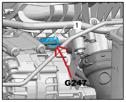

Der Kraftstoffdruck wird durch das Druckregelventil b.z.w. das Ventil für Kraftstoffdosierung an der Hochdruckpumpe geregelt.
Den Kraftstoffdruckgeber G247 wurde der schon erneuert der sitzt unter dem Saugrohr und ist für das Hochdrucksytem?
Du hast den Kraftstoffdruckgeber für Niederdruck G410 erneuert.
Dein Motor hat 8 Einsprizdüsen.
4 Einspritzventile MPI-Einspritzung
4 Einspritzventile FSI-Einspritzung
Der G247 ist für die FSI-Einspritzung
Der G410 ist für die MPI-Einspritzung
Den Kraftstoffdruckgeber G247 solltest du beim Freundlichen kaufen.
Kauf den bei Audi der nennt sich Kraftstoffdruckgeber G247.
Aber meiner Meinung nach funktioniert der Sensor weil als ich die Hochdruckpumpe abgemacht habe ging der Druckwert runter also zeigt er ja richtig an oder? Also müsste der funktionieren.
Der Sensor G247 meldet dem Motorsteuergerät den momentanen Kraftstoffdruck mit.
Das Motorsteuergerät taktet das Regelventil an bis der gewünschte Kraftstoffdruck erreicht ist.
