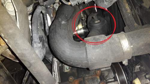

Moin, wollte mal ein Update machen, da ich bei der Sache etwas weiter gekommen bin.
Ich habe mir ein Abdrück Set bei eBay geholt bevor ich wieder einfach die Teile auf verdacht austausche.
Das System ab LMM abgedrückt und man konnte schon das zischen hören.

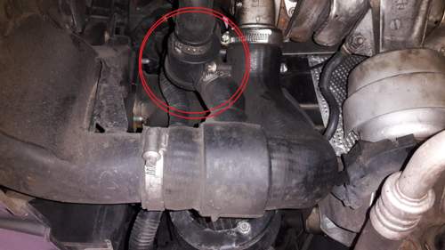

Jetzt benötige einmal das Wissen der Community, den ich benötige ein Ersatzteil, jedoch weis ich nicht was das ist?
Der Übeltäter sitz unter dem rechten Scheinwerfer vor dem Turbo. Das ist so eine Runde Dose verteiler (Kunststoff vielleicht) da gehört eigentlich der dünne Schlauch hin, wo das kleine Loch zu sehen ist in der mitte der Dose.
Der Schlauch geht wie zu sehen auf dem Bild, mit der drauf Ansicht stehend vor dem Motor.
Sehr schlecht zu sehen. Würde halt ungern etwas auseinander bauen ohne das Ersatzteil dafür zu haben.
Die 2 Blau markierte Schläuche würde ich gerne auch mit auswechseln den die sahen sehr alt und verölt/verrußt aus.
Meine Vermutung ist Ladedruckregelventil Nr. 14 auf der Zeichnung?
Wäre für jede info dankbar.

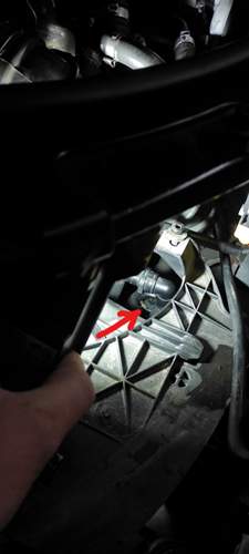

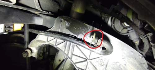

die runde Dose müsste das Schubumluftventil (SUV, auch Ladedruckregelventil, Pop-off,... gibt verschiedene Namen) sein.
Müsste dann von unten so aussehen:
EDIT: Nr. 14

Schubumluftventil wurde nun getauscht und ab LMM abgedrückt war soweit alles dicht, seit dem tausch hat das Fahrzeug jetzt spürbar mehr Ladedruck.
Jedoch tritt der Fehler (Gemisch zu Mager) erneut auf. Der Fehler ist zwar noch nicht in OBD 2 hinterlassen aber im Motorsteuergerät hinterlassen.

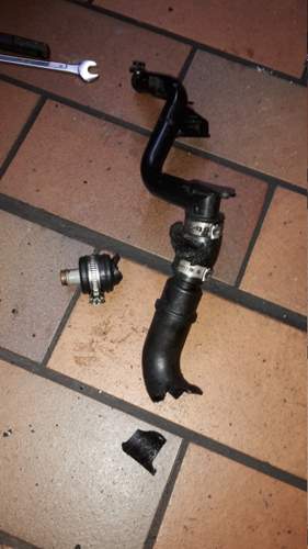

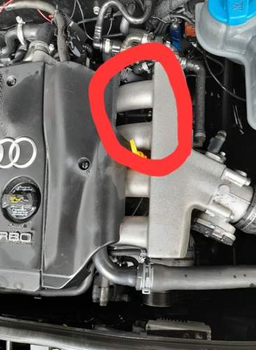

Das 2. Ventil der KGE sitzt unter der Ansaugbrücke (ungefähr bei dem rotem Kreis, aber nicht der Schlauch der auf dem Bild zu sehen ist). Oben am Ölfiltergehäuse ist ein Plastikrohr das nach hinten Richtung Motorrückseite läuft kurz nach diesem Rohr ist ein T-Stück verbaut, in diesem T-Stück (Richtung Fahrerseite zeigend) sitzt das Ventil.
Schwer ran zu kommen.
Bei mir war u.a. das T-Stück kaputt.

Hatte die Ansaugbrücke runter da der Kühlwasser Flansch dran war somit auch alles Kontrolliert.
Unter der Ansaugbrücke wurde das T Stück incl. KGE und Rückschlagventil getauscht, sollte alles dicht sein.
