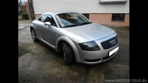

Hallo, ich möchte mir ein Audi TT 1,8 T kaufen. Mein Budget betägt 7000 Euro.
Ich habe dieses Angebot gefunden und fürs Wochenende ein Besichtigungstermin vereinbart.
http://www.autoscout24.de/Details.aspx?...
Es scheint technisch und auch optisch alles in Ordnung zu sein.
Die grösseren Arbeiten und Mängel scheinen schon erledigt zu sein.
Was meint Ihr, was könnte auf mich demnächst bei diesem Kilometerstand noch zukommen, oder sollte ich erstmal (wenn nichts außergewöhnliches dazwischen kommt) ruhe mit ev. Reparaturen haben.
Bin bisher fast ausschließlich nur Diesel gefahren. Gibt es bei dem 1,8 T etwas worauf ich bei der Probefahrt besonders achten sollte ?
Wie ist das wenn der Motor ausschließlich mit super benzin bewegt wurde ? Ist das ein Problem ?

Und wie wirkt das Angebot auf euch ???
Ich finde den TT immer noch sehr gelungen, obwohl er langsam in die Jahre kommt meiner wird 15 und hat ca. 210tkm mit LPG auf der Uhr und fahre immer wieder gerne mit
Aber den Preis finde ich ein Stück weit oben angesetzt, oder womit ist dieser begründet?
ich habe meinen 1.8 TT Coupe - 180 PS - Frontler im Nov 12 mit LPG Anlage in guten Zustand für unter 5000€ gekauft, er wollte 6900€ - da muss man(n) mal verhandeln. Ich hab allerdings auch noch ein paar Euronen investiert und alles Primabello gemacht, Bremsen komplett neu, neue Xenon Brenner, TÜV/AU + Gasanlagen Prüfung und noch einiges mehr.
Well, also für nen BJ. 2000 mit 130.000 (was ja an sich ok ist) empfinde ich ihn trotzdem als zu teuer. Ich denke da kannst du deinen Wunsch noch günstiger erfüllen. Denn nur weil der "teuer" ist und schreibt alles ist pickobello, heißt das nicht das du kein Pech haben kannst. Ne Gewährleistung wird er dir wohl nicht geben.
Wie siehts den aus mit dem FIS und analog Instrumenten...alles ok damit?
Kupplung auch ok? Und Ganzjahresreifen...halte ich nichts von, aber meine Meinung. Die Felgen finde ich jetzt auch nicht so prickelnd...und tiefer müsste er auf jeden Fall, ich finde ihn serienmäßig als "zu hoch für nen Sportler".
Ich würde mir nen anderen, günstigeren Wagen suchen, vielleicht mit nem schönen Fahrwerk, Auspuff oder LPG oder Felgen und dann was zu erledigen ist, günstig machen lassen.
Ach ja,wenn Benzin dann Super+, ist schon Pflicht, kein normales Super.

Moin,
der Angebotene TT macht einen guten Eindruck, klar hat er das Alter und die Laufleistung aber was man so lesen kann ist das schon OK. Mich persönlich stört das Radio und das fehlende Xenon Licht.
Was du noch testen solltest beim kauf:
- Kommt der Motor auf Temparaturen (90 Grad muss er im KI halten)
- Funktionieren die Sitzheizungen
Problem bei den Modellen ist auch das Kombininstrument, falls der Wagen in der Garage steht/stand ist es schwer zu prüfen (weil er aus dem wamen kommt, falls nicht dann gucken ob die Innenbeleuchtung und die Zeiger etc. beim Zündungeinschalten nicht klacker/klappern.
Bei Probefahrt auf Polter/Knarzgeräusche der Vorderachse achten.
Auch nach defekten Türschlössern ausschau halten (Fahren die Fenster leich runter beim öffnen der Türen ist alles ok, zudem die kontrolle im FIS beachten ob auch der offene Kofferaum angezeigt wird).
Bei der Probefahrt auf den Turbo achten, ab wann er ungefähr einsetzt (sollte so zwischen 1.800 - 2.200 sein).
Gerne sind die Synchroringe auch (leicht)verschlissen bei den Baujahren (leichtes Hackeln der Schaltung unter großer last).
Würde ich nur Super + tanken (hab mich belehren lassen :-)).
Generell kann ich sagen (wie mein Vorredner), dass man mit den 1.8T Motoren Glück oder Pech haben kann, es kommt halt drauf an wie schonen und vorausschauend der Motor vom Vorbesitzer behandelt wurde.
Wenn er immer warm gefahren wurde, Ölwechsel nur mit guten Öl gemacht wurde und der Wagen aber trotzdessen mal zwischendrin Feuer bekommen hat ist alles gut meiner Meinung.
Also viel Spaß mit dem Wagen!!!

Hallo hackelschorsch ,
Angebote aus den entsprechenden Portalen sind immer schwer zu beurteilen, weil keiner den Wagen in Natura sehen und auch Probe fahren kann. Von daher habe ich Dir mal die Liste mit den typischen Schwachstellen des TTs aus der FAQ kopiert. Ist der Punkt 20.10. in der FAQ, die Du im Seitenmenue des 8N-Forums findest. Da die FAQ wegen ihrer Umfangreichheit etwas länger zum Laden braucht, hier, wie geschrieben, das Wesentliche, wenn Du Dir den Wagen ansiehtst:

Das kann man natürlich auch ganz genau anders sehen.
Ganzjahresreifen, Serienfelgen und -fahrwerk kann man nämlich auch als Indiz dafür sehen, dass der Vorbesitzer keinen großen Wert auf das Ausnutzen der Leistung gelegt und eher einen ruhigen Fahrstil gepflegt hat.
KANN, MUSS aber nicht!
Auf mich macht die Anzeige jedenfalls keinen unseriösen Eindruck, für eine genauere Beurteilung muss man sich das Auto aber vor Ort anschauen.
