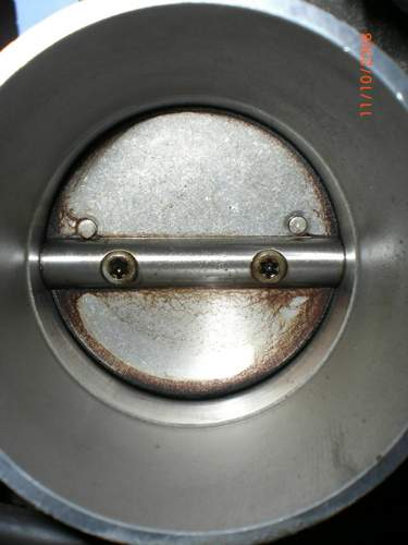

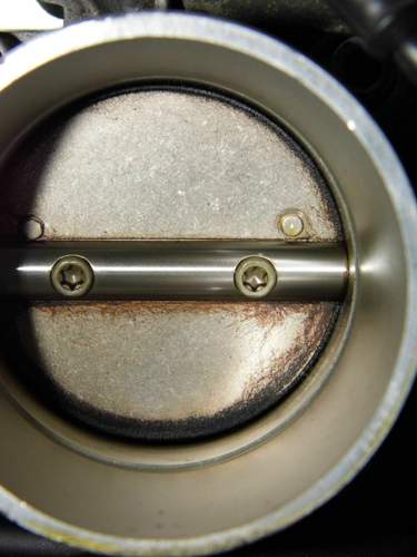

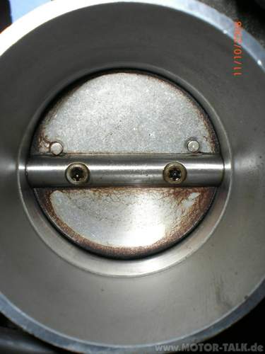

Hallo Leute,
den Sinn des Drosselklappen-Reinigens habe ich noch nie verstanden. 2004 wurde das bei Meinem mal in der Audi-Werkstatt gemacht, weil er damals im Standgas oft ausging. Ich habe das Drosselklappengehäuse seitdem nie wieder gereinigt.
Grüße von Mischkolino
Hier noch zwei Bilder von 2008 und 2013, außer etwas mehr Öl vom Turbo (2010 neu!) hat sich nichts an der Klappe verändert.
Drosselklappe-2008
Drosselklappe-2013

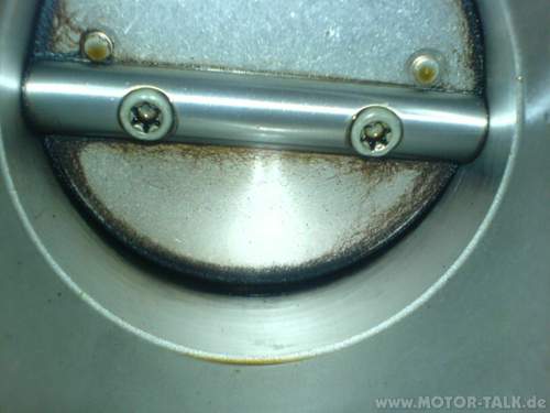

Hier noch mal eine kleine Serie von meiner Drosselklappe, 2008, 2013, 2014:
2008
2013
2014
