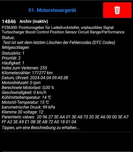

Themenstarteram 4. April 2024 um 8:48
Heute morgen ging wieder die EPC Lampe an. Habe Motor aus und wieder an gemacht jetzt weg. Habe diesen Fehler hier. Sonst keine anderen Fehler. Dieser ist auch wieder weg ma gucken wann es wieder kommt :D
Was soll ich denn jetzt aufjedenfall mal wechseln will jetzt ungern rumprobieren und unnötig Geld ausgeben...

Würde Auslesen was die Werte vom Ladedrucksteller hergeben.
ggf. Adaption Ausführen.
Ich meine Relevant ist was unter "Ladedrucksteller Rückmeldung" steht, sollten so 3,7-3,9V sein;
https://img.motor-talk.de/KQhXELw9jPrZ629i.59.jpg
Wenn da jedoch z.b. ein Zahnrad am Versteller Gebrochen ist dann bringt es halt auch wenig.
Und sonst Ladedrucksteller aus der Bucht 100-120€
Werkstattkosten für Aus/Einbau Anlernen ??? 80-120€ ???
Anleitung zum Aus/Einbau ist ja im Beitrag von mir anbei, ggf. selber machen und Adaption bei Audi.
Eventuell kann auch die Klappe bzw. das Gestänge vom Wastegate Schwergängig sein, FS Eintrag sollte aber eher "Verstelleinheit Abgasturbolader klemmt" sein,...
