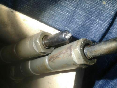

Hallo liebe Gemeinde.
Ich habe heute meine Einspritzdüsen
Ausgebaut, da mein Siggi immer ruckelt.
Ausbau lief ohne Probleme und nebenbei noch
Drosselklappe gereinigt. Nun zu meinem Problem.
Alles wieder zusammen gebaut und siehe da, es war
schlimmer als vorher. Schätze mal er dichtet nicht richtig ab. Denn es kommt diesel raus gespritzt.
Muss man neue Dichtungen benutzen das man es dicht
bekommt? Ich brauche den Wagen am Montag dringen für die
Arbeit.
An alle anderen die hier rummeckern... wenn ihr sein ersten Beitrag gelesen hättet, hat er die Düsen auch wegen der Undichtigkeit ausgebaut. Wenn wir alle Profis wären , wären wir alle nicht hier.
Er hat Hilfe gesucht und auch bekommen. Mann kann nicht alles wissen.
72 weitere Antworten
72 Antworten
Hallo Vecci 2002,
Wenn du die Düsen so eingebaut hattest wie hier am Bild kann das nicht Dicht sein!

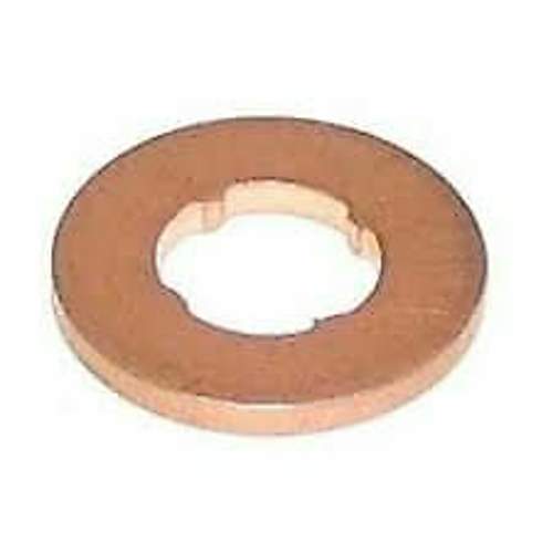

Neue Kupferringe und unbedingt die Dichtflächen an den Düsen sowie im Zylinderkopf gründlich Reinigen (gibt ein Werkzeug für die Düsensitze im ZK), dann wird das auch Dicht!
LG
Josf

Wichtig ist auch noch das du die Düsen beim Einbau wieder genau dorthin schraubst wo sie waren, also nicht vertauschen. Sonst müssen sie neu im Steuergerät programmiert werden.
Themenstarteram 26. Oktober 2019 um 3:26
Habe sie mir extra so hingelegt wie ich sie entnommen hatte. Hatte mir vorher einen Beitrag hier angeschaut. Werde heute nochmal alles zerlegen und reinigen. Und Montag dann alles wieder zusammen bauen wenn ich es gefräst habe. Und hoffe das er dann wieder sauber läuft denn das ruckeln und schlecht anspringen nervt extrem.

Wie sahen die Nadelspitzen denn vor der Reinigung im Ultraschallbad aus dass du vermutest, dass er dadurch geruckelt hat?
Durch schlechtes Spritzbild durch Verkokung ruckelt da oft noch gar nix, sehr wohl kanns dir da bereits Kolben und Ventile verbrennen.
Ich würde sowas ja immer anständig machen.
Ab zum Bosch-Service und auf dem Prüfstand checken lassen. Reinigung ist incl.
Danach wieder verbauen und die neuen IMA-Codes einprogrammieren.
Dann ist man wenigstens halbwegs save.
Abgesehen davon hab ich bei rumliegenden Injektoren ohne Schutzkappen wie auf dem Bild immer schon instant massivste Bauchschmerzen.
Ein Sandkorngroßer Krümel (und Dreck seh ich auf dem Bild genug) der in den Injektor oder auch nur irgendeine Leitung oder Anschluss kommt und man kann ihn direkt wegwerfen. Und ja, das meine ich ernst.
Und jemand der bei sowas nichtmal neue Kupferdichtringe verbaut sollte solche Arbeiten vielleicht auch nicht durchführen.
Das ist jetzt nicht böse gemeint.
Ich bin ein Fan davon viel am Auto selbst zu machen.
Aber das sind solche Dinge wo man sich mal fix viel mehr kaputt macht als man sich selbst geholfen hat, das sollte man dabei halt auch nicht vergessen. Und das wünsche ich niemandem.

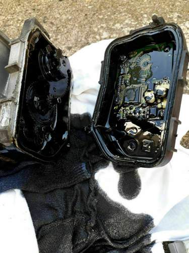

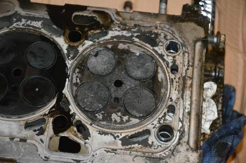

Sagt alles einer, der dank defektem Injektor (ebenfalls verschmutzt, KEINE Symptome) schonmal folgendes Massaker an der Backe hatte, siehe Anhang. Alles was ich als brauchbar bzw. lohnenswert zum weglegen empfunden habe noch abgeschraubt und weggelegt, den Rest weggeworfen.
Anderer Motor musste her...
Zudem:
Hatte 12 Injektoren von 3 Motoren (Z19DTH) bei Bosch bisher.
Im Bereich 170-220tkm
8 Stück waren defekt, 2 waren komplett undicht, 6 waren lediglich verschlissen.
Massaker :D
Massive Verschmutzung Nadelsitz
Auslassventil kopf

Also verkokt ist an den düsen überhaupt nichts. Die eine war trocken und die anderen 3 leicht feucht innen. Montag kommen neue dichtringe drauf und dann sind die wieder dicht. Hab mir verstärkung geholt der das schon mal gemacht hat bei seinem vectra
