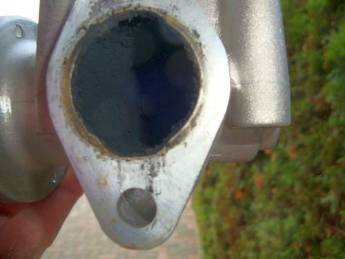

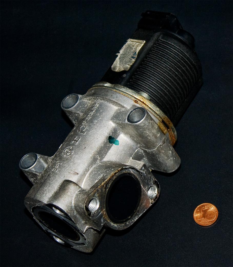

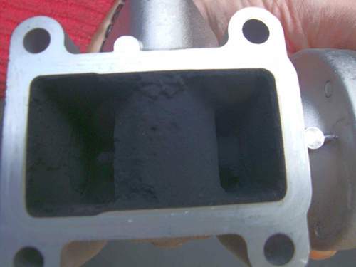

Hey,
habe gerade in einer größeren Aktion das AGR und den Ladedrucksensor ausgebaut und wie hier (http://www.astra-h-forum.de/viewtopic.php?...) beschrieben gereinigt.
Den Ladedrucksensor habe ich auch mit Bremsenreiniger und ner Zahnbürste gereinigt.
Nun habe ich aber dummerweise folgende Fehlercodes:
011011
010507
040004
Habe ich nun was kaputt gemacht oder liegt das nur daran, dass die Kabel vom AGR und dem Sensor ab waren?
MKL leuchtet übrigens auch, laufen tut er aber ganz normal.

@neppomuk
Im großen und ganzen verlaufen meine Reinigungen auch recht unauffällig. Diese Mätzchen mit Ruckeln und schlechter Gasannahme vor der Reinígung hatte ich bei den letzten 5 Reinigungen 2 mal gehabt.
@TE
Die Fehlermeldungen bedeuten
P0110 Einlaß Lufttemperatur Schaltkreis Fehlfunktion
P0105 Absoluter oder barometrischer Einlaß-Luftdruck Schaltkreis Fehlfunktion
P0400 Abgas-Rückführ-System (EGR) Durchfluß Fehlfunktion
Die Meldungen werden nicht aufgrund der abgezogenen Kabel sein, das wäre ja fatal... Ich vermute eher, daß Dir beim Einbau des AGR-Ventils vielleicht ein unbemerktes Missgeschick passiert ist - evtl. Dichtung des AGR defekt ? Bin kein Mechaniker, aber die ECN könnten evtl. darauf hinweisen, daß der Wagen Falschluft zieht. Ist aber natürlich nur eine Vermutung aus der Ferne.
Beim LDS muß man auf die beiden kleinen Fühler achtgeben, wenn diese die Zahnbürstenbehandlung gut überstanden haben dürfte es mit dem LDS kein Problem geben.
Grüße Panther13
