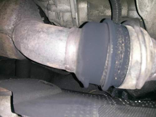

ich habe mir gestern einen zweiten 1,9 TDI geholt und dieser ist einer der letzten der Baureihe.
Nun, es ist ein AVF Motor verbaut mit einem 6-Gang-Getriebe.
Der Wagen hat einen DPF nachgerüstet bekommen und was ich schonmal gesehen habe, dass der Kat nach dem Turbo etwas anders ausschaut. AWX im anderen A6 hat so einen längeren, der AVF etwas kürzeren.
Jedenfalls ist der kürzere Kat beim AVF an den Turbo geschraubt mit einem seltsamen Flexrohr oder ähnlicher Verbindung. Diese ist aber leicht von außen, deutlich sichtbar, verrußt.
Ich habe mir beim Kauf dabei nicht groß Gedanken gemacht. Jedoch wenn ich an der Ampel stehe, habe ich das Gefühl, dass da Abgase über die Lüftung reinkommen. Also muss das auf jeden Fall gemacht werden.
Im Dunkeln mit heller Taschenlampe ausgeleuchtet sieht man 0,0, es scheint eben dicht zu sein. Doch man nimmt es eindeutig im Innenraum wahr.
Hat jemand schonmal die Info was ich da genau ersetzen muss? Was wäre das den für ein Teil oder muss auch der Kat neu?

gut möglich dass es dort her kommt
ja schon öfter undichte Flexrohre gehabt welche Abgasgeruch im Fahrzeug verursachen wenn auch nicht bei so einem Modell
Ansonsten noch checken:
hat der Motor ölverlust?
AGR und die Ladedruckrohre gut/dicht?
Ich denke, das Flexrohr hat kapituliert.
Ich würde das Fahrzeug bei laufendem Motor auf die Grube oder Bühne stellen, und die komplette Abgasanlage von hinten bis vorne checken.
Mich wundert, dass Du den Geruch nur im Stand wahr nimmst.
Wenn er wirklich aus dem Motorraum kommen würde, hättest Du über die komplette Fahrt die Nase voll.

ne, während der Fahrt riecht man nichts. Nur an der Ampel.
Ja, der Abstand vom Flexrohr zum Kat ist aber nicht so lang, was mich wundert. Wenn man das Flexrohr tauscht, muss man wohl mit Schellen arbeiten? Auf jeden Fall eine Knappe Angelegenheit.
Der Wagen hat noch Twin-Tec Partikelfilter bekommen. Ich frage mich ob er irgendwo weiter unten nach dem Kat sitzen soll ? Aus dem Motorraum sieht man ihn nicht.

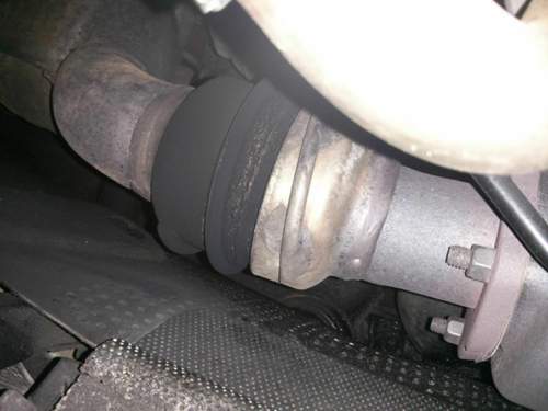

Themenstarteram 1. Juli 2015 um 17:51
das Flexrohr ist hier zu sehen.
Das Problem ist, dass ich das eine da noch nie im Ersatzteilehandel gesehen habe.
Es gibt immer nur welche mit so einer Art Geflecht.
Weiß jemand wozu der Drahtbügel drum herum da ist? Dämpfung? Stabilität?

Flexrohre gibt es in verschiedenen Durchmessern und längen zum Einschweissen zu kaufen wenn so etwas meinst. allerdings ist das anpassen nicht ganz ohne Aufwand und wie du sagst mit Geflecht, aber das ist eigentlich egal welches Flexrohr.
Das Teil ist undicht!

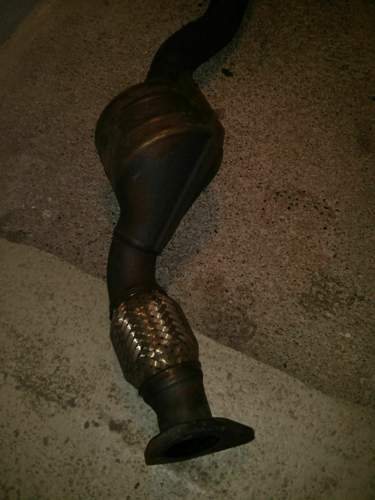

Themenstarteram 2. Juli 2015 um 20:09
Huhu zusammen,
der Vollständigkeit halber ist hier noch ein Foto von meinem Original-Kat mit dem AWX Motor.
Ich nehme mal an und gehe stark davon aus, dass es beim AVF das Selbe ist.
Aber das Flexrohr unterscheidet sich. Vielleicht dient der komische Stahldraht zur Verstärkung, genutzt hat es aber wohl wenig :-)

Themenstarteram 23. Mai 2016 um 19:12
Huhu,
für alle Abschließend: Die Flexrohre vom AWX und AVF passen 1:1 drauf. Das eine ist mit einem Geflecht, das andere ohne, aber es spielt (wahrscheinlich) keine Rolle, zumindest für die Montage sicher nicht.
