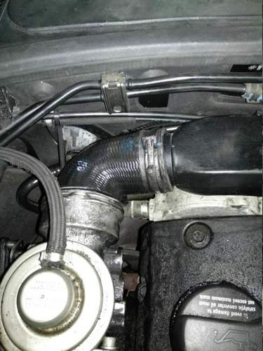

Also ich hatte das Problem auch durch agr. Einfach mal den Schlauch am agr abziehen und mit einer Mundverlängerung Vakuum ziehen, dann müsste es hörbar metallisch plop machen. Wenn nicht, ist es fest und hier kann viel Druck verloren gehen. Ich hatte es auch und habe dann mit dem Mund Überdruck und Unterdruck im Wechsel aufgebaut und es so wieder frei bekommen.
Könnte ich das AGR nicht einfach ab dem Krümmer dicht machen? Mit einem Blech oder ähnlichem? Müsste dann doch auch wieder funktionieren oder?
Ja das geht, aber bei mir kommt man sehr schwer ran, sodass ich es wieder gängig gemacht habe. Und man muss bedenken, man verliert die Betriebserlaubnis und wenn es einen Unfall gibt und es auffällt, dann hat man immer eine Mitschuld!
Du meinst den unterdruckschlauch oben auf der Dose oder
Richtig, den Schlauch abziehen, einen anderen Schlauch, z.b. Aquarienschlauch, drauf und dann mit dem Mund kräftig ziehen und pressen im Wechsel und schauen ob es plopp macht. Nach dem Start ging es dann schlagartig. Da kam sogar eine Rußwolke aus der Dose. Bei mir waren die Schrauben des agr so blöd, dass das nur mit sehr viel Aufwand abzuschrauben geht. Daher habe ich mir so beholfen. Hier auch noch ein guter Link zum Thema:
Also habe an der metallischen druckdose unterdruck mit den mund aufgebaut und konnte kein klack hören, aber beim druck wegnehmen machte es plob.
Also wenn es einfach durch loslassen klackt, dann funktioniert die agr.

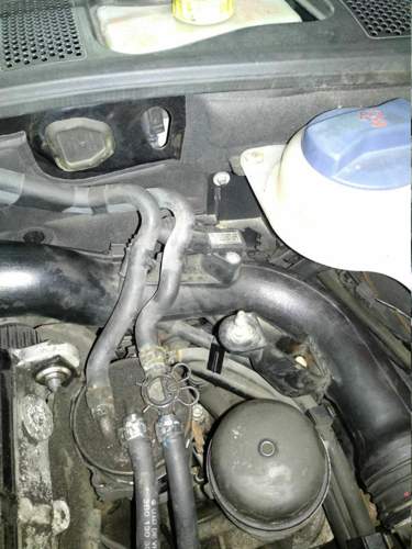

Noch eine Idee: Schon mal geschaut, ob dIe Schläuche für die vtg und agr auch Vakuum haben nach dem starten? Sonst kann die vtg leichtgängig sein wie sie will...
