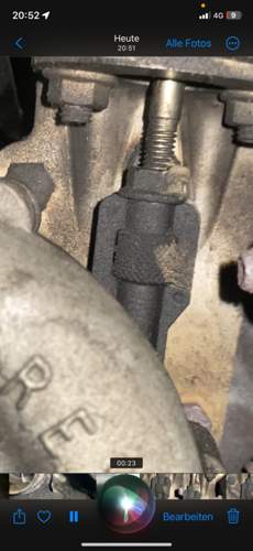

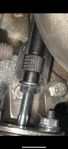

Habe heute nochmal das andere Fahrzeug als Modell genommen und erneut die Teile umgetauscht inkl. N75. Das hatte ich vorher nicht gemacht, weil es Uhrzeit bedingt nicht mehr klappte und gewissen Lichtverhältnisse nicht mehr dem angenehmen Schrauben entsprachen. Also Fazit: Es hat nichts gebracht. Zischen tut er nicht, qualmen tut er ebenfalls nicht… was ich diesmal aber gemacht habe war der Turbo. Den hatte ich nochmal mehr eingestellt bzw umgestellt, sodass man schon ab 2.100 U/min Druck hatte! Kam dann auf die Idee noch weiter das Gestänge der VTG zu verstellen was jedoch zum Schluss wieder ins Negative fiel. Als nächstes werde ich nochmal, trotz dass die Drosselklappe neu ist, diese verschließen. Je weiter ich das VTG Gestänge dann aber veränderte, desto mehr „drückte“ ich quasi die Membran der Unterdruckdose des Turbos nach oben, was ja scheinbar auch nicht so vernünftig ist und bestimmt auch nicht so sein soll. Im Anhang mal vom neuen Turbo das verstellte VTG Gestänge, was auch schon meiner Meinung nach zu stark verstellt ist und dabei das VTG Gestänge des Funktionierenden Fahrzeugs. Sichtbar ist es logischer Weise an der Farbe des Laders. Sprich dreckig ist das, des einwandfreien KFZ‘s und das saubere Gestänge von meinem KFZ, was ja Probleme bereitet
Da ist schon viel zu viel „rausgedreht“! Drehe ich es aber wieder zurück, verschlechtert es sich. Und da das Fahrzeug vorher auch mit dem originalen Garret Turbolader Probleme hatte (240 tkm, jetzt 303tkm) gehe ich davon aus, dass das Problem nicht am Lader liegt. Möglicherweise muss der noch korrekt eingestellt werden, ja aber beheben tut es das ursprüngliche Problem nicht. Sprich, es MUSS etwas Anderes faul sein. Die Druckspeicherdose unten am Klimakompressor ist auch dicht. Man kann sogar nach zwei Stunden Stand den Schlauch der Dose abziehen und es zischt mal kurz laut. Also Druck scheint die nicht zu verlieren.
@martinowski123 schrieb am 9. April 2024 um 23:25:42 Uhr:
Nee, sicher nicht. Ich glaube nicht, dass die VTG-Schaufeln im Turbo der Anschlag der ganzen Geschichte sein sollen. M. E. muss das die Druckdose sein.
