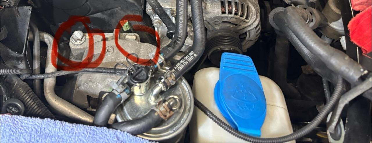

Bei dem AXR Zahnriemen Satz wurde zwischen 2002 und 2003 nur diese Spannrolle verändert oder?
Siehe Bild

@Miki_Zg schrieb am 27. November 2018 um 18:17:54 Uhr:
Verstehe. Ich hatte einmal das Pech, bei meinem alten 1.6 16v der Vorbesitzer hatte ne billige wapu verbaut ich meine topran oder so, nach 40.000 war sie undicht, zum Glück vor dem haus und nicht auf dem Weg in den Urlaub.
Siehe Bild
Das ist keine Spannrolle. Das ist nur eine Umlenkrolle.
