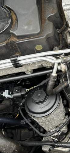

ich habe mir letztens einen Audi A3 8PA 1.9 TDI BLS gekauft und der hat von Anfang an etwas länger gebraucht zum starten. Als Fehlercode ist P3007 abgelegt und ich habe mir schon alle Forumbeiträge dazu durchgelesen.
19463 / P3007 / 012295 - Nockenwellensensor (G40): Kein Signal
Ich habe erst vor einer Woche den Zahnriemen wechseln lassen, inklusive einem neuen Original Audi Nockenwellensensor.
Problem wurde nicht gelöst. Habe mal die Spannungen am Sensor gemessen: Pin 1 zu Pin 3 4,96V und Pin2 zu Pin3 4,89V. Habe jetzt in diversen Foren gelesen das das normal ist.

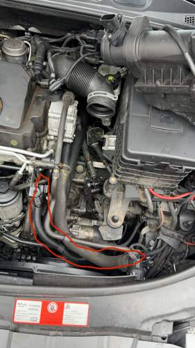

Ich möchte ungern einen neuen Kabelbaum kaufen müssen, da der 400 Euro kostet! :/ Habe heute mal den Luftfilterkasten ausgebaut um an den Kabelbaum zu kommen. Habe alle Kabel aus dem Tunnel genommen und überprüft. Die sehen sehr gut aus, konnte keine optischen Mängel feststellen. In vielen YouTube Videos sind die Kabel genau an der Stelle gebrochen.
Wie soll ich nun weiter vorgehen? Widerstand zum MSG messen? Neue Kabel zum MSG legen?
Danke euch, bin für jeden Kommentar sehr dankbar. Bin neu in dem Forum :D
LG
Kabelbaum vom NWS

Hier sieht man die Kabel am Sensor
Also irgend was muss ja von den Sachen ja nicht stimmen :D
Also du kannst einfach oben am Ventildeckel links die Zahnriemenabdeckung demontieren. Dafür hast du vorne und hinten eine Klammer. Dann einfach nach oben abziehen.
Dann sieht man den NW-Sensor schon, wenn du dann da rein guckst mit ner Taschenlampe.
Ich würde dann mal mit einem Schraubendreher oben auf den Sensor wischen und gucken wie sich die Signalspannung verhält. Verändert sich diese nicht, ist der Sensor defekt, wenn die Versorgungsspannung konstant bei cs 5V liegt, oder die Abstände zum Geberrad sind zu groß, dass er das nicht erkennt.
