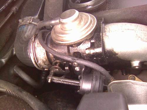

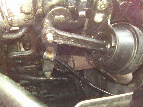

an die Experten. Schau euch doch mal bei Gelegenheit die Fotos an und sagt mal was dazu? Musste nach dem Ölwechsel Anfang Mai heute ca. 0,75 Liter Öl nachfüllen.
Wie auf den Fotos zu sehen ist tritt irgendwo an dem schwarzen Hebel der sich bei Ein- und Ausschalten des Motors beweg Öl aus. In der Lagerung die im Metallrohr sitzt ist etwas Spiel ist das Normal? Kann man das austauschen?
Bin euch für alle Antworten dankbar.

Hier hab ich die Stelle markiert um die es sich handelt.

Kann jemand vielleicht erklären was genau der Schwarze Hebel aus Kunststoff am Abgasrückführungsventil für eine Aufgabe hat? Habe gemerkt das der Motor sehr viel ruhiger läuft ich ich diesen Heben eindrücke. Wie ist das Normalerweise?
Der Hebel steuert wohl das AGR-Ventil, und das wiederum bestimmt, wieviel Abgase zur Verbrennung gelangen. Bie niedriger Drehzahl ziemlich viel, bei Vollgas kriegt der Motor nur Frischluft.
Joker
Der Hebel ist für die Abstellklappe!!!! Das AGR wird nur durch den oben aufgesteckten Schlauch geregelt.
Is doch ein alter Hut das es an der Abstellklappenwelle da raus sabbert, Öllecks gehören meiner Meinung nach behoben, aber kaputtgehen tut davon nix.
In 4 Monaten 0,75 Liter Öl is doch nicht viel, und ja, kann man tauschen.

Jepp das gleiche Problem hatte ich auch.
Ist das AGR-Ventil was mit der Zeit durch den Ruß den Geist aufgibt.
Is nix neues beim 1,9 TDI. Geht aber relativ leicht zu tauschen.
Hab auch schon das zweite drin.
Wirst dich wundern was da fürn Siff zum Vorschein kommt wenn dus ausbaust.

das AGR-Ventil kostet um ca. 120,-. Der Tausch ist relativ simpel, wenn man einen vernünftigen Werkzeugkasten hat.
Ich habe meins nach 198 tkm bei dem ersten Tropfen auf den darunter liegenden Auspuffkrümmer getauscht. Dampfendes Öl auf dem heissen Auspuff muss wirklich nicht sein.

habe gerade das AGR gewechselt. Nun macht das neue AGR aber ein komischen zischen im Leerlauf. Woran kann das liegen? Habe das AGR von Piepenburg oder so ähnlich eingebaut.
Pierburg heißt das. Alle Schläuche richtig dran??? Alle Dichtungen in Ordnung und beim Einabu auch nicht beschädigt oder verdrückt???
Na der Unterdruckschlauch auf Bild 1 ist doch durchgescheuert oder nicht? Dann funkioniert das AGR nicht.....
