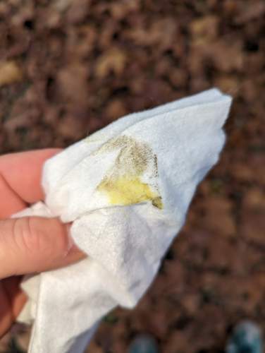

Themenstarteram 23. November 2023 um 14:02
Mal n Bild vom "Abstrich"
1000091423
Sicher dass es kein Diesel ist? Mal dran gerochen?
Öl im Auspuff verbrennt gemeinhin nicht weiß, sondern blau/schwarz. Diesel hingegen ergibt eine helle Wolke.
Themenstarteram 23. November 2023 um 18:54
Habe nicht dran gerochen. Glaube, bin auch unsicher, ob ich es rausrieche. Aber ich werde mal am Nachfüllöl riechen... Der Mechaniker sagte zumindest, es sei Öl.
Steck deine Nase nich zu tief rein ... :D :D :D
Das klingt ja alles spannend. Also wie an so einer Räucherbude was sauberes aus dem Auspuff kommt ist tatsächlich misteriös.
Wäre nun gut heraus zu finden was es ist... Motoröl odda Diesel.
Wenn das Motoröl sein soll muss der Ölstand sinken. Wobei... welche farbe hat dem das Öl am Peilstab ? Schwarz, richtig ?
