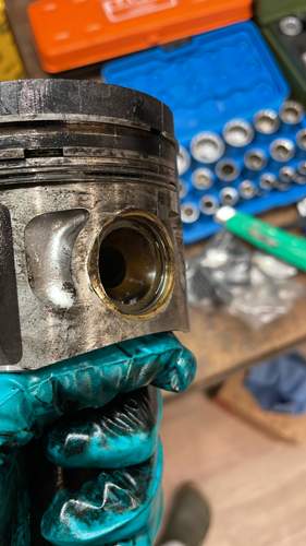

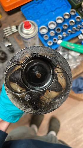

So, haben jetzt alles auseinander gebaut. Der 4. Zylinder hatte keine Kompression. Der Kolben ist von links nach rechts gerissen. Deutlich zu erkennen. Die Laufbahn hat noch nicht wirklich was abbekommen. Ich hänge mal Bilder an.
Riss deutlich zu erkennen
Hier hat er auch gerieben
Danke für die Rückmeldung. Gibts da irgendeine Vorgeschichte?
Und wieviel hat er denn runter?
Für nen 1.9 TDI schon sehr ungewöhnlich, aber Pech kann man mit dem besten Motor haben
