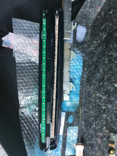

Kurzes Update: Die Zusatzbatterie hat sich vollständig laden lassen, während die Hauptbatterie anscheinend nicht mehr zu retten war. Also eine neue eingebaut. Der Wagen ließ sich auf Anhieb starten und spuckte keine Fehlermeldungen aus. Auch das Fahrverhalten und Motorengeräusche waren normal.
Leider ist ein bekanntes Problem aufgetreten: Bei der dritten Bremsleuchte sind ein paar LEDs ausgefallen. Auf YouTube wird ein Ausbau gezeigt, der nicht so schwer scheint und auf eBay findet man etliche Ersatzteile, allerdings oft kein Hinweis bzgl. E-Prüfzeichen. Hat da jemand ein Tipp? Und nein, ich bin nicht unbedingt der Bastler.
Ich würde zu unserem Freundlichen fahren und ja ich rechne mit mehr als 1.000 Euro. Mir fehlt da der Spielraum, denn gute, freie Werkstätten sind in meiner Nähe rar und eine Weltreise möchte ich vermeiden.
Ach was, nix 1000 Euro. Tausch dauert 20 Minuten. Kofferraumdeckelverkleidung lösen, ausstecken, Leuchte raus, neue rein, umgekehrte Reihenfolge alles wieder zusammenbauen.
Kauf gleich die Mopfleuchte. Die hat weniger LEDs drin, dafür sind die doppelt so hell. Ich habe bei meinen beiden auch diese verbaut als einzelne LEDs aus gingen.
Falls du eine brauchst sag Bescheid.
Im Bild sieht man die Unterschiede.
Unterschied Mopf-Vormopf Bremslicht
Und die rote Lampe die im Deckel sitzt kann auch drinnen bleiben, es reich das Innere mit den Led`s zu tauschen.
Das ist fast keine Arbeit und erklärt sich von selbst wenn man es sich anschaut.
