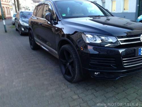

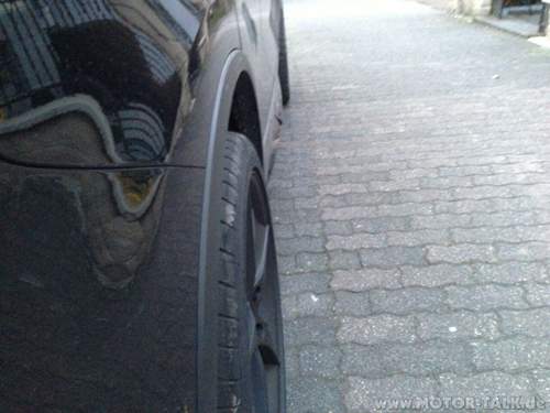

Hallo Thomas,
danke für die PN- ich schreibe es der Einfachheit hier rein- Schnell ein Foto gemacht, von der Seite... Siehe anbei. Ebenso die Ansicht an sich mit der Bereifung.
Hallo TTR,
Danke für die Bilder! Das sieht doch ganz passend aus. Stand im Gutachten von etabeta auch etwas drin bzgl. zusätzlich notwendiger Radabdeckung? Oder hattest Du einen kulanten Prüfer?

So gesehen- beides
Also das mit geeigneten Abdeckungen, Ausschneiden des Kunststoffs im Radkaste usw.. steht eigentlich immer drin- auch wenn absolut unnötig.
Bei mir hat alles bestens geklappt- war bei www.sport-wheels.de in Köln Hürth - die besorgen mir nun auch die 21" für den Sommer. Möglich wären vor Ort sogar 11 x 21 - 23" mit 315er Bereifung... Auch das ohne großen Aufwand...
Original geschrieben von TTR350
Hallo Thomas,
Perfekte Optik. GRATULIERE! Luft oder Feder?
Gruß Kurt

Dei Räder stehen schön bündig... seit wir den Treg haben, gab es leider noch kein Wetter für Fotos mit der DSR Kamera- sondern nur Fotos vom iP5. Dieses hat schon Probleme die schwarzen Felgen von der Karosserie abzugrenzen... Auch die Fotos von der Abholung in Dresden sind alle eher schwarz auf schwarz...
So, mal ein update- wir haben seit Samstag folgende Konfiguration für den *räusper* Sommer () auf dem Treg:
LM-Rad 9,5x21, ETA BETA JOFIEL Black Matt ET42,
DUNLOP SPMAXX 285/35 R21 ZR XL - E, A, 1, 70dB
MFS EXTRA LOAD
Die stehen absolut bündig und es sieht - aus meiner Sicht - klasse aus! Habe lange überlegt, ob es nicht doch 22" werden sollen- aber die 21" stehen sauber im Radkasten und wirken nicht too much!
