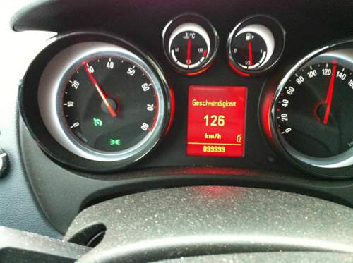

Hallo Meriva-B Fahrer,
heute war der Morgen wo die 6. Displaystelle auf 1 gesprungen ist.
Kurzes Fazit.
Nach den üblichen "Frühmängeln" wie schiefstehendes Lenkrad und Vibrationen durch Schlag an der Bremsscheibe??? nach wenigen km behoben schnurrt der Meri seit dem 01.07.2010 fast jeden Tag seine 220km Arbeitsweg.
Die Temperaturanzeige ging immer ca. 2-3K falsch, ist aber mittlerweile wohl durch SW-Updates korrigiert.
Die geringe Funkreichweite Schlüssel, hab mich dran gewöhnt, lass ich so.
Bruch eines hinteren Hutablagelagers, scheint nicht richtig montiert/eingeklickt worden zu sein.
CAN-Bus spinnt manchmal, Infotainmentkurzausfälle, im Herbst bei nasskaltem Wetter nerviges Bremsenquitschen.
Die AGR-Sitze waren anfänglich etwas straff, nach 2-3 Monaten hatten sich meine 95kg einmassiert, seitdem gutes Sitzgefühl, die AGR-Ledersitze fühlen sich aber gegenüber der AGR-Stoffversion bei dem Astra J meiner Holden etwas "schlechter" an, ist aber wohl als subjektiv einzustufen.
Alles in allem die bekannten Kleinigkeiten.
Anfangs, die ersten 25.000km noch mit Benzin/Super (6,93l/100km) dann endlich die Freigabe zur Nachrüstung mit LPG durch Vialle (11/2010) und Umbau auf Vialle LPi-Anlage.
Nach 50.000km auf der Uhr kam es zu Fehlermeldungen Einspritzanlage, Wechsel der Benzinpumpe brachte Abhilfe.
Nach 65.000km dann zunehmend Fehler Motorkontrolle und Einspritzsystem. Nach langer Suche dann gefunden das 2 Gasinjektoren ihre Klebeverbindung mit dem Ansaugrohr langsam verlieren. Alle Injektoren neu eingeklebt, seitdem Ruhe.
Nach 95.000km dann Abschaltung LPG-Gasanlage durch Verweigerung der weiteren Zusammenarbeit durch das Vialle-Valve-Protect-Steuergerät, ein Ventil hat Fehler gezeigt, ausgewechselt, alles wieder gut.
Zwischenzeitlich kam sporadisch "Parklicht links Fehler", wurde durch Austausch einer teildefekten Lampe behoben, mittlerweile kommt sporadisch "Parklicht rechts Fehler", werde das wohl nächste Woche bei Einbau der Sitzschubladen mit korrigieren lassen.
Seitdem praktisch die 75.000km auf LPG (8,57l/100km, 2 Winter, 1 Sommer, 23% Mehrverbrauch) unterwegs, keine Anzeichen von Problemen durch Gasbetrieb.
Bisher in den letzten 20 Monaten also ca. 7.000€ an die Tankstellen getragen, die Details gibt es im Spritmonitor.
In Kürze kommen noch die 18-Zöller drauf und dann auf die nächsten 100.000km...
Steffen
99.999

Nicht schlecht (!), somit haben wir hier einen guten Kilometerfresser+Tester an Bord !

Danke für den Bericht. Liest sich ja sooo schlecht nicht. Aber du solltest wirklich keine Bilder schiessen bei 126km/h ;)
Joh, da blieben ganze 28 1/2 Sekunden und die 9er wären weg gewesen...;o)
und fährt dabei in jeder Sekunde 35m ohne wirklich auf den Verkehr zu achten :D
Der "Test" hört sich ja nicht mal negativ an.
Aber wieso hast du in deinem Meriva im BC eine Geschwindingkeitsangabe?? Diese habe ich nicht. Ist das Modellabhängig?
mfg Marcel
Aber Marcel
Sicher hast auch Du Diese Anzeige, drehe nur mal ganz simpel am Hebel für die Fahrtrichtungsanzeige auch Blinkerhebel genannt; und Du wirst staunen was Dir da alles angezeigt wird. Hast Du keine Betriebsanleitung????
> Wer lesen kann ist besser d´ran <
Hoffe Dir geholfen zu haben, aber lese die Anleitung trotzdem mal durch, kann nicht schaden .
Mfg. Jochen
Up-Level / Mid-Level-Display, der Unterschied !

Das 100.000km Bild ist leider etwas unscharf, habe das ifon nur kurz vor den Bauch gehalten ohne den Verkehr zu verachten, die 3 Spuren waren um 07:47 Uhr sehr gut ausgelastet.
Da um diese Zeit praktisch nur Berufspendler mit Sinn unterwegs sind und keine Hirnis kann man auch schon mal für 1-2 Sekunden eine CD-wechseln der den Blick auf ein weiteres Display werfen...
Rechte Spur - 94km/h
Mittelspur - 110-120km/h
Linke Spur - 125km/h mehr ist da nicht drin...
Und 126 auf dem Display sind so ziemlich genau 120km/h in echt. Der Tempomat hat bei mir fast genau so viele Betriebsstunden wie der Motor :D
Steffen
An dem Richtungshebel, den du ja Blinker nennst ;), wenn ich an dem drehe, dann habe ich da folgendes: Momentanverbrauch, Durchschnittsverbrauch, Tageskilometer und Durchschnittsgeschwindigkeit. Mehr nicht.. naja dann wirds wohl so sein....
