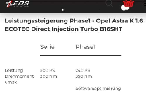

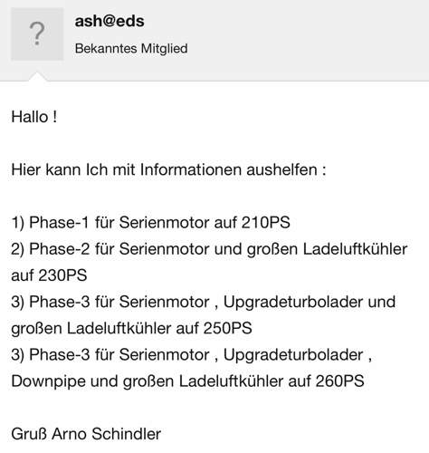

Ich habe bevorzugt nach EDS zu fahren und auf 3 Zoll komplett ab Lader umzubauen, inklusive HJS 200 Zeller.
Der Schwachpunkt ist der LLK beim B16SHT.
Sobald es wärmer wird bricht die Leistung etwas ein.
Auf Sport EDS (Prüfstand 245PS/363Nm) erst recht. -nutze ich nur 1% meiner km.
Der LLK von EDS hat keine StVZO-Zulassung, EDS Phase1 auch nicht. Was nutzt dann ne andere Auspuffanlage auch wenn die vielleicht zugelassen ist?
LLK 900€ + EDS 450€ + Flasher 100€ + HJS200 2200€ =utopische 3650€ und bringt nicht superviel mehr außer Verbrauch und Verschleiß.
Ist halt nun mal nur nen 1.6er Motörchen...
Beim Sprint von 0 auf 100km/h dürftest dann rechnerisch auch knapp unter die 7Sek. kommen. Grundsätzlich nicht schlecht, aber der Preis dafür ist heftig.
