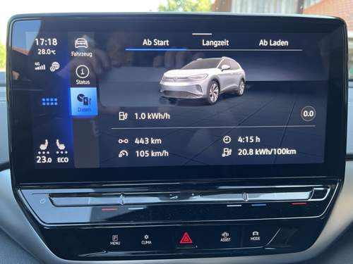

@navec schrieb am 27. August 2023 um 07:57:56 Uhr:
Dass ein ID.4, Enyaq oder Q4-Etron mit großem Akku bei Autobahnfahrt mit z.b. viel Richtgeschwindigkeitsanteil nach einer 80%-Zwischenladung in der Realität, wo man sinnvollerweise bei 10% SOC Schluss machen sollte (Thema: gesicherte Ladesituation, eingeschränkte Fahrweise), kaum ernsthaft 250km schafft, sollte eigentlich bekannt sein.
Negativ. Gerade 440 km mit z.T. mehr als Richtgeschwindigkeit gefahren, Verbrauch knapp 21 kWh/100 km (SW3.5).
250 km schaffst Du entspannt, mehr geht wenn man es ruhiger angehen lässt.
Mit 100 % Akku waren nach 300 km noch gut 80 km Restreichweite vorhanden.
Ich bin sogar extrem positiv überrascht, welche Autobahnreichweiten möglich sind.
Randbedingungen:
ID.4 Pro Performance (77 kWh)
450 km, davon ca. 400 km Autobahn
Durchschnittsgeschwindigkeit 105 km/h
30 ° C Außentemperatur, Klimaanlage auf 23° C
ID.4 Autobahnverbrauch
Ich hatte geschrieben, wie weit man nach einer Zwischenladung auf 80% SOC kommt, wenn man bei ca 10% SOC nach lädt.
Wie groß die praktisch unrealistische Restreichweite (also Fahren bis 0% SOC) nach einer 80%-Ladung ist, die sich der BC aufgrund von Annahmen zusammen reimt und anzeigt, habe ich nicht beschrieben.
Ich hatte eine Spanne von 80-10= 70% von bestenfalls 77kWh unterstellt, also stehen danach maximal 54kWh zur Verfügung.
Wenn man diese 54kWh durch deinen Verbrauch von 21kWh/100km teilt, kommt man zu möglichen 257km.
Meine vorher beschriebene Einschätzung für eine solche Fahrt war 250km.....wichtig wäre dabei die zusätzliche Angabe der Durchschnittsgeschwindigkeit, denn wenn man viele Baustellen und andere langsame Streckenteile dazwischen hat, wird der Verbrauch immer relativ gering sein.
Die Schätzung war also recht gut....

Die 10 % entsprechen Roundabout 8 kWh, so dass bei diesem Verbrauch zusätzlich noch eine Reichweitenreserve von ca. 40 km vorhanden ist.
Danke also für die Bestätigung, dass bei einer Ladung auf 80% Etappen von 250 km im Gegensatz zu "kaum ernsthaft" problemlos möglich sind.
Genau das war meine praktische Erfahrung, dass (unter sommerlichen Randbedingungen) mit 100 % Ladung Etappen bis 300 km und mit 80 % Etappen bis 250 km Reichweite, mit einer ausreichenden Ladereserve von 10%/40-50 km problemlos möglich sind.
Was mich eigentlich sehr positiv überrascht hat ist, dass der o.g. Verbrauch von 21 kWh/100 km bei sehr flotter Fahrweise, teilweise mit Geschwindigkeit größer 130 km, zustande gekommen ist (siehe die verhältnismäßig hohe Durchschnittsgeschwindigkeit von 105 km/h).
D.h. wenn man es mit 120-130 km/h eher gemütlich angeht, sind diese Werte problemlos machbar und man kann sie auch übertreffen.
