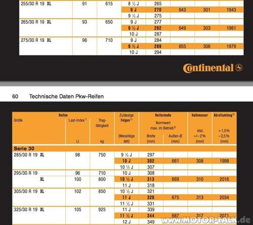

kann mir jemand sagen ob ich 10x19 ET 30 Felgen vorne und hinten auf den Sportback bekomme,ohne etwas an der Karrosserie zu machen??

Aber ein 255 er Reifen auf einer 10" Felge sieht doch Sch.... aus das ist viel zu Schmal für die Felgenbreite
Hi André,
beachte den Hinweis von User RS5 450 und schau Dir ergänzend dazu noch folgende Bilder an:
http://www.motor-talk.de/.../p1010874-1-i203578523.html
http://www.motor-talk.de/.../p1010571-1-i203581410.html
Wenn ich mich noch richtig erinnere, sind das 255/30 R20 auf der originalen RS5 Felge mit 9 x 20. Meiner Meinung nach ein optisches Highlight, aber auch gleichermaßen die Grenze nach unten.
Jetzt stell Dir mal vor, dass der Reifen weitere 2,5 cm wegen Deiner 10 Zoll Felge gezogen wird, dann siehst Du nur noch Felgenhorn ...
Sowieso hinfällig da 255er auf 10J nicht zulässig sind :)
@ Topic, welche Reifengröße du fahren kannst/darfst steht im Dazugehörigen Felgengutachten.
Ich habe gerade mal in den Technischen Ratgeber 2011/2012 von Continental geschaut und einen Bildausschnitt für "Deine" Größen gemacht, siehe Anlage.
Ein 30er Querschnitt wird meiner Meinung nach unausweichlich bei den erforderlichen Reifenbreiten, damit der Abrollumfang ohne Tachogutachten noch passt. Von 265/30 R19 bis 285/30 R19 wirst Du wohl frei wählen können.
Als Sommerreifen gab es in dem o. g. Katalog den ContiSportContact 2 oder ContiSportContact 5P. Andere Hersteller haben sicher auch etwas im Programm.
Kläre es aber vorher definitiv mit Deiner "Abnahmestelle" ab, wird bestimmt eine §21 Einzelabnahme werden. Außerdem kommt ja noch die Preisfrage bei den Reifen ins Spiel ...

Hallo, habe icg gemacht, bei einem 35 Querschnitt bist Du 2 kmh im minus Bereich. Bei dem 30 im plus Bereich. Danke !!
