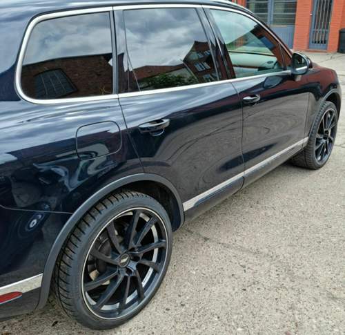

Hallo, wer von euch fährt den Touareg 7P mit 295/35 Reifen auf 10x21Zoll Et50 Felgen?
Könnt ihr mir eure Erfahrungen mit der Eintragung beim TÜV mitteilen?
Gerne auch ein paar Bilder.
Danke!
Ganz ehrlich ich finde die Optik auf dem Bild nicht schoen.
Fuer mich sieht das aus als ob das Fahrwerk defekt ist.
Optisch - fuer mich- viel zu tief.
Immerhin reden wir hier ueber einen SUV und nicht ueber einen Ferrari.

wenn du kein Gutachten für die Räder mit den Reifen hast, siehts schlecht aus.
Der Tüv zickt momentan rum, wenn es um Sonderabnahmen geht.

Ein Gutachten habe ich!!! Im Gutachten steht, das für eine ausreichende Reifenabdeckung auf beiden Achsen zu sorgen ist.Zitat:

Nur höre ich von ich von einigen, das sei gar kein Problem, andere sagen, das wird nichts ohne zusätzliche Abdeckung.
Mein Problem, erst kaufen und dann nicht eingetragen bekommen wäre schon blöd.
Der TÜV Mensch sagt, er muss die Räder am Fahrzeug sehen.
ok, dann kann ich dich beruhigen
Ich fahre 10x22 ET 50 allerdings mit 265er Reifen, dafür aber mit Spurplatten vorne 18mm hinten 23mm.
Bei mir steht er vorne und hinten exakt bündig.
Die Auflage mit der ausreichenden Radabdeckung findest du aber in den meisten Gutachten.
falls es dir weiterhilft:
hier meine 10J ET 50 mit Distanzscheiben. Den 295er Reifen kannst du dir mit einer steilen Flanke vorstellen. Nicht wie bei mir leicht gezogen.

Was mich ein bisschen stutzig macht, ich fahre jetzt 255/55 18Zoll ET 53.
Wenn ich jetzt den Abstand messe habe ich noch circa 20mm! Platz.
Laut Reifenrechner würde der neue Reifen aber 28mm weiter nach aussen kommen.
hast du mal ein Foto von der jetzigen Kombination?
Auf dem millimeter genau zu messen, ist schwiering
habe noch ein Foto von meinen originalen 9x20 ET 57 Talladega mit 275/45 und 18 / 23 mm Distanzscheiben. Deine Wunschkombination kommt 2mm weiter raus, als das. Sehe da keine kritische Situation
Meine 10x22 mit ET45 sind auch noch drin.
295/35/22
na, dann kannst du davon ausgehen, dass es in jedem Fall ausreichend abgedeckt ist.
Der 255/55 Reifen kommt ja auch ziemlich Ballonmäßig rüber...
