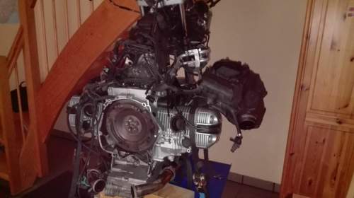

Bei der Laufleistung ist mit ausgeschlagen Drosselklappenwellen zu rechnen, besonders rechts. Habs bei meinen schon repariert.
Ich würde ehrlich gesagt, keine BMW der Baujahre 99- 04 mehr kaufen, meine beiden hatten Kupplugsschäden, bei denen ich auch die Getriebeeingangswelle tauschen musste.
Das sind keine Einzelfälle, es werden öfter Getriebe mit diesen Schäden angeboten, ich bin auch schon lange im S- Boxer- Forum angemeldet, auch dort liest man davon.

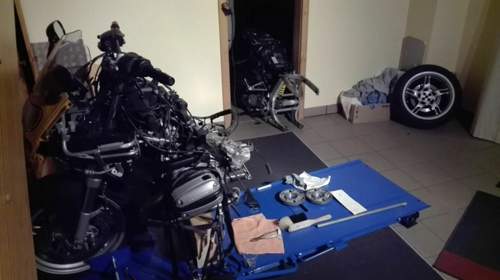

Ich kenne ja deine technischen Möglich/Fähigkeiten nicht. Ich habe z.B. die entsprechenden Maschinen zur Verfügung, um die Buchsen der Drosselklappen selbst zu fertigen.
Den Schaden an der Kupplung meiner S (bei 115.00km) habe ich durch laute Klappergeräusche bemerkt. Das Ding war aber auch wirklich kurz vor Ex. Wer weiß, wie lange sich das schon eingearbeitet hat. Schalten ließ sich sich super, habe deshalb bis auf die Eingangswelle das restliche Getriebe weiter verwendet.
Dann das geschlachtete Geriebe in meine GS eingebaut, der 6. Gang der S ist kürzer übersetzt als der in der GS- führt jetzt zu weit.........

Der Tausch der Kupplung ist eine große( bauarbedingte) Aktion. Ohne Getriebereparatur geht das aber an einem Tag( nicht bei der 11S Bilder unten).
Das Problem mit der Kupplung ist, man sieht und fühlt es nicht. Irgendwann ist es dann vorbei mit dem Vortrieb. Meine Bilder sagen eigentlich alles, das Motorrad fuhr aber noch einwandfrei.
