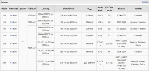

Moin,
ich überlege gerade meiner Frau einen 116i Baujahr 2008/09 oder 2010 zu kaufen. Ein Freund von mir ist Ingenieur und hat mir unbedingt den 1,6 Liter Motor mir 122 PS empfohlen, weil:
- Valvetrontic
- sparsam
- der Motor ist in vielen anderen Fahrzeugen, wie Mini oder auch im Peugeot 308 verbaut.
- Technisch wäre der 1,6 Liter super
Jetzt ist mir aufgefallen, dass viele gebrauchte 116i einen 2,0 Liter Motor mit 122 PS haben?
Hat BMW mal den und mal den anderen verbaut oder sind das falsche Angaben der Verkäufer und alle 116i ab Baujahr 2008 haben einen 1,6 Liter Motor?

Das ist Baujahrabhängig.

Themenstarteram 24. März 2015 um 18:57
Moin,
wenn ich das mit dem Baujahrabhängig richtig verstehe, dann hat BMW den 1,6 Liter Motor Mitte 2007 gebracht und schon in 2009 durch einen 2,0 Liter wieder ersetzt ??? Dann scheint der 1,6 Liter Motor technisch toll zu sein, aber er ist anscheinend ein "Problembär". Thema Haltbarkeit, Motorschäden, Steuerkette etc...
Kann man das so sagen?
Eisenfaust
Der 1,6 ist zu klein für das Auto. viel mehr kann ich dir nicht sagen. Mein 118i läuft gut.
am 24. März 2015 um 19:39
Da würde ich lieber den Valvetronicer nehmen als den Direkteinspritzer.....! Der DI ist die erste und gleichzeitig auch letzte Entwicklung in diese Richtung. Die Technik wäre für mich außerhalb einer Garantie ein NoGo
