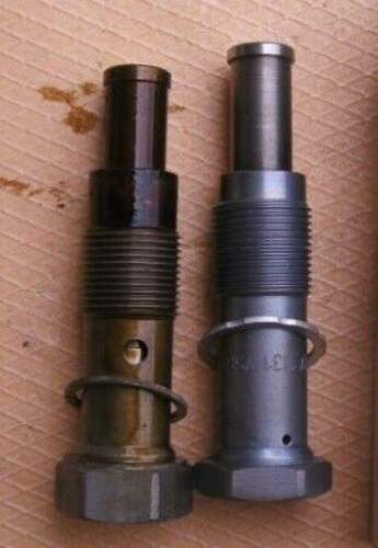

Ich habe letzte Woche einen 116i aus 2006 mit Navi Sitzheizung MFL usw gekauft. Auch für 6000. der hat aber nur 120.000 gelaufen. Ne Rakete ist das nicht gerade, säuft wie ein Loch, aber dennoch passables Auto. Ich habe mich in die Steuerketten Problematik eingelesen. Die Kette war nicht das Problem, sondern der kettenspanner, der da schlapp macht und die Kette zum überspringen bringt. Ein neuer Spanner ist relativ leicht zu erkennen. Er hat einen flachen ca 7mm dicken schraubenkopf. Der alte der schnell ausleiert hat einen dickeren Kopf. Aber auch der neue kettenspanner hält nicht ewig. Kostet 30€ bei BMW und ist einfach zu ersetzen. Er befindet sich vorm Motor stehend auf der linken motoreseite unter einem Kühlerschlauch, der in den Motor führt. In etwa auf krümmer Höhe.
Is der aufwändig zu tauschen (Zeit/Demontage und Spezialwerkzeug)?
Rausschrauben, reinschrauben, fertig. Soweit ich das gelesen habe. Passende Nuss und Drehmomentschlüssel vorrausgesetzt. Beim rausschrauben kommt etwas Öl raus.
Hier mal ein Bild alter Spanner braun links, neuer (siehe flacher Schraubenkopf) rechts. Das andere Bild zeigt die Einbauposition.

Es hab auch keine offizielle RRA, der wurde bei knapp 88% der Betroffenen 1er bei irgendeinem Service getauscht. Diejenigen die in einer freien Werkstatt waren wurden natürlich nicht getauscht. BMW ruft ca 30€ für den Wechsel auf (6AW). Dennoch kann es nich Schaden den neuen Spanner auch nochmal irgendwann zu erneuern. Auch dieser verliert an Spannung. Nicht so schlimm wie der alte fehlerhafte, aber bei den Kosten auf jeden Fall sinnig.
Hast du zufällig die Teilenummer vom neuen Spanner?
11 31 7 567 680 aber ohne Gewähr. Der freundliche weiß das bestimmt. Die ändern ja auch gerne mal die teilenummern.
