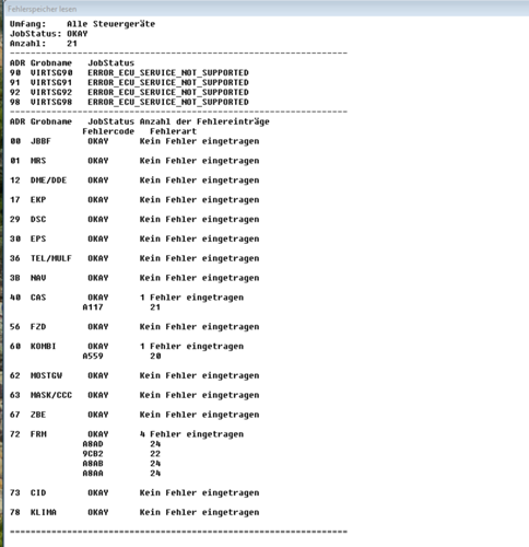

Themenstarteram 7. Juli 2010 um 15:29
Also hab den 1er wieder,
ein ruckeln wurde natürlich nicht wahrgenommen, obwohl er über 25 km gefahren ist, aber der Fehlerspeicher zeigt an:
A0F1 schlüsselnummer ungültig, Signal oder Wert über
A122 Hallsensor Kurzschluss, kein Signal oder Wert / zeitweilig
außerdem war ich noch dort wegen meinem rechten klappernden Fenter
ABER
ALLE Türverkleidungen klappern heftig, wie er es noch nie erlebt hat
gab es da mal eine Rückrufaktion, kann das ruckeln vom Schlüssel kommen, wie teuer wird der Spaß
Danke schonmal im vorraus
