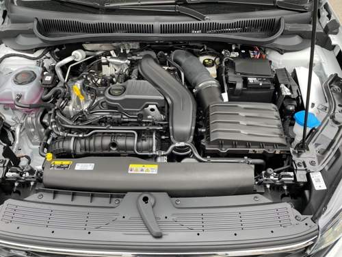

Im Bordbuch zum T-Cross ist unter Inspektionsarbeiten Elektrik angeführt, dass die 12 Volt Fahrzeugbatterie zu Prüfen, und wenn notwendig, mindestens aber alle 4 Jahre zu ersetzen ist.
Verbaut hier VW schlechte Serienqualität bei den Batterien oder ist dies auch bei anderen Start-Stopp-Fahrzeugen so vorgesehen? Bisher war ich der Meinung, diese Fahrzeuge hätten extra eine hochwertigere Batterie und Starteranlage wegen der erhöhten Abnutzung. Oder ist dies der VW-Beitrag zum Umweltschutz und zur Ressourcenschonung?
Die übliche Lebensdauer von 12 Volt Batterien sollte doch eigentlich wesentlich länger sein. Ein fixer, noch dazu extrem kurzer, Austauschintervall ist mir bisher noch nicht untergekommen. Die Recyclingindustrie wird sich über den zusätzlichen Umsatz jedenfalls freuen. Und die produzierende Industrie über den erhöhten Umsatz. Nicht zu vergessen die Werkstätten. Bei Start-Stopp-Fahrzeugen ist ja üblicherweise eine softwaremäßige Anpassung an das Fahrzeug vorgesehen.
Hätte ich mich nur mal vor dem Kauf eingehender mit der Bedienungsanleitung auseinandergesetzt. Aber mit diesem technischen Armutszeugnis hatte ich nun wirklich nicht gerechnet. Dass Batterien "altern" ist ja nun wirklich kein Geheimnis. Aber dass ein fixer Austauschzeitraum vom Fahrzeughersteller vorgegeben wird, das ist mir leider neu. Bisher habe ich nur defekte 12 Volt Batterien bei meinen Fahrzeugen ersetzt.

AGM Batterien halten länger als pauschal 4 Jahre.
Allzeit gute Fahrt
Themenstarteram 14. August 2022 um 10:01
Der T-Cross hat leider keine AGM-Batterie. Es ist nur die "kostengünstigere" EFB-Batterie verbaut.
Wusste ich gar nicht, aber hier wäre ein Einsatz zur Verbesserung beim nächsten Wechsel gegeben. Das BMS muss angepasst werden aufgrund der abweichenden Ladekennlinie.
Dann ist Ruhe für viele Jahre.

Nach 4,5 Jahren und über 100.000km hatte meine Werks-Standardbatterie (70A EFB, 1,6 TDI DSG) keine Lust mehr mitzumachen, obwohl ich meist viel Autobahn und ohne SSA fahre. Allerdings habe ich im Stand laufend Ruhestrom wegen Parküberwachung mit Dashcam.
Ich hab die Batterie ersetzt durch eine entsprechende AGM-Batterie.
Einbau ging ohne Probleme. Trotzdem empfehle ich den Tausch nicht selber zu machen, sondern das einer Werkstatt des Vertrauens zu überlassen.
Nur zur Info:
Radio, Fensterheber, Alarmanlage etc. mussten nicht neu angelernt werden.
Fehlercodes löschen, Anlernen und Umstellen der Batterietechnologie erfolgte mittels obdeleven.
