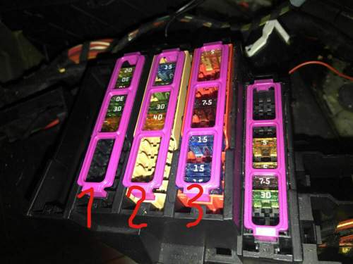

Ich würde gern meine 12 Volt Steckdose in der Mittelkonsohle mit Dauerplus (Kl 30) betreiben!
Sie ist ab Werk leider auf Zündung (Kl 15) geschaltet!
Hat jemand ne Ahnung ob sich das codieren lässt, oder ob neue Kabel gelegt werden müssen?
Beim A5 läuft ja alles mittlerweile übers Bordnetzsteuergerät!

An alle die es interessiert ich habe jetzt eine Lösung gefunden die Steckdose in der Mittelkonsole auf Dauerplus um zu klemmen.
Hinten Rechts in der Seitenverkleidung sind die 3 Steckdosen einzeln abgesichert und werden vom Bordnetzsteuergerät mt KL 15 Zündungsplus versorgt!
Also einfach den gewünschten Pin ziehn und mit KL 30 Dauerplus belegen.
Die vorhanden Sicherung kann weiter genutzt werden, und das Dauerplus kann direkt an die Batterie angeschlossen werden die ja eh ganz in der Nähe ist!
War bei mir in 20 Min erledigt weil das Stromkabel eh schon lag weil ich die 12 Volt Steckdose schon nachgerüstet hatte!
Ach ja bevor Beschwerden kommen das mit dem Stromdieb ist noch nicht so profesionell und wird nochgeändert!

Im Kofferraum rechts ist ne Klappe und da ist der Sicherungsträger dahinter!
Den "Pin" finde ich unter dem Sicherungsblock?
@ hormue
bei deinem Bild, ist auf dem linken rosa "riegel" nicht auch dauer + ?
Meine nachgerüstete Steckdose hängt nämlich an diesem riegel, auch abgesichert mit 15A
und auch wenn das FZG abgeschlossen ist hatte ich bisher strom drauf ?!
so sieht das bei mir aus

Ich wollte bei meinem S5 Sportback auch die Brücke einbauen, damit die 12-Volt-Dose im Gepäckraum Dauerstrom hat. Interessanterweise habe ich nur EINE Sicherung (20A) für alle 12-Volt-Dosen inkl. Zigarettenanzünder.
Das Seltsame ist: Nach dem Rausziehen der entsprechenden Sicherung für die 12-Volt-Dosen messe ich an diesem Slot mit dem Multimeter auch 12 Volt bei ausgeschalteter Zündung. Aber auch die anderen (unbelegten) Slots haben 12-Volt-Dauerstrom, egal an welchem Riegel ich messe. Ich dachte, alle Sicherungen, deren Verbraucher nur bei eing. Zündung funktionieren, haben auch an ihren Sicherungen vorher keinen Strom.
Die Brücke bringt mir ja dann gar nix, wenn vorher sowieso schon an der Sicherung ein Dauerplus anlag, d.h. der Schalter (hier die Zündung) hinter den Sicherungen liegt. Oder mache ich einen Denkfehler?

Die 12V-Steckdose hängt auch nicht am Zündungsplus (Klemme 15), sondern an einem geschalteten Relais-Ausgang, das vom Komfortsteuergerät angesteuert wird.
Beim Facelift ist der hintere Sicherungsträger komplett anders. Zündungsplus bzw. geschaltetes Plus gibt es da hinten rechts nicht mehr... Müsste man im SLP prüfen wo die Steckdosen jetzt dranhängen...
@spuerer schrieb am 1. Dezember 2014 um 20:46:38 Uhr:
Vielen Dank für die Info! Ich dachte schon, ich sei bescheuert. Ich war eben in der Garage und habe noch mal alles geprüft: alle drei Sicherungshalter hängen am Dauerplus.
Lösung: Da die 12-Volt-Dose unmittelbar nebendran ist, hole ich mir einfach an einem freien Steckplatz einen Dauerplus und verbinde diesen per Kabelschuh mit der Steckdose. Den Minus nehm' ich direkt vom abgezogenen Stecker. Noch eine Sicherung dazwischen und gut is'!
