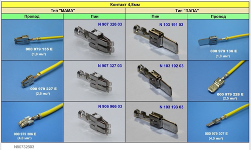

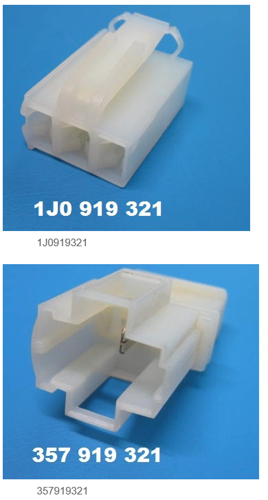

Mit einer Ignibox von Kram z.B. https://www.rakuten.de/.../...interface-kabel-rundkontaktst-2420585715 und den Steckergehäusen/Kontakten unten ist die Steckdose in der Mittelkonsole jetzt auf 12V Zündungsplus. Das Fach nicht vorne fahrgastraumseitig raushebeln, sondern hinten (konsolenseitig) nach oben heben (mit nen Klammer oder so was Ähnlichem) und dann nach hinten (also in Fahrtrichtung) schieben. Dann kommen vorne die Zungen frei und man kann das Fach herausheben.
Ich habe die Stecker für 2,5mm genommen, aber die Stecker und Buchsen für 1mm reichen wohl auch.
Anschluss der Kontakte und Steckergehäuse:
Fahrzeugseitig: PAPA-Stecker in Gehäuse 357 919 321- Rot vom Fahrzeug auf Rot zur Ignibox, Braun vom Fahrzeug auf Schwarz zur Ignibox.
Steckdosenseitig: MAMA-Buchsen in 1 JO 919 321 - Blau von Ignibox zu Plus der Steckdose, Schwarz von der Ignibox zu Minus der Steckdose.
Alle anderen Kabel habe ich isoliert und nicht angeschlossen.
Kein Schneiden der Verkabelung, keine Stromdiebe oder dergleichen, kein Extrakabel vom Sicherungskasten, Plug and Play einzubauen, jederzeit rückstandsfrei rückrüstbar und -
- es funktioniert.
Die Bilder der Steckergehäuse und Kontakte habe ich von https://www.drive2.ru/l/502161804886016909/. Die Kontakte und Gehäuse gibt's beim Freundlichen für ca. 12 Euro.
