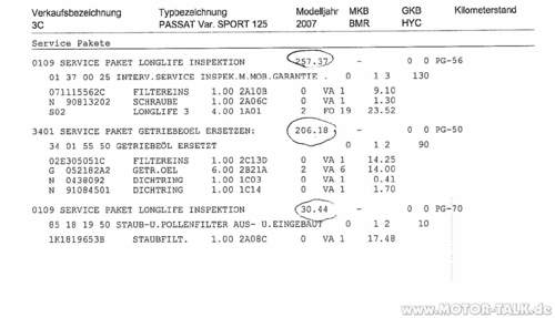

Der DSG Ölfilter kostet ca. 15 Euro. Der Ölwechsel ist relativ aufwendig, fürs spätere selber machen ist hier eine sehr gute Anleitung. Das Ölwechsel beim DSG kostet nicht mehr als 210 Euro, wenn dein Händler mehr will würde ich mich nochmal woanders umhören... Ich hab zwei Händler gefragt, einmal Angebot lag bei 206 Euro, eins bei 210 Euro. Jeweils mit Öl.
Ein Angebot hab ich mal mit angehängt zum Vergleichen...

Gestern habe ich ein Angebot bekommen.
Service Paket Longlife Inspektion:
Interv.Service Inspek. mit Mob. Garantie incl Filter, Longlifeöl 256,18 €
Staub- u. Pollenfilter aus- u. eingebaut 29,82 €
Service Paket Bremsflüssigkeit-Wechsel:
Bremsflüssigkeitsservice 62,45 €
DSG-Ölwechse brauche ich nicht jetzt, da die erste bei 67.000 km gemacht wurde.
Apothekenpreise... Wenn man bedenkt, dass man z.B. beim DSG Ölwechsel ca. 110 Euro Material hat und mit dem passenden Werkzeug vielleicht 30 Minuten für den Wechsel braucht (mit Zigarettenpause zum Warmlaufen lassen des Getriebes), dann kann man sich ja mal den Stundenlohn der Werkstatt ausrechnen. Selbst mit Gemeinkosten und allem Drum und dran halte ich einen Stundenlohn von 146/0,5 Euro = 292 Euro für deutlich überzogen, das ist ja bald sittenwiedrig und man müsste dagegen klagen können...

Klar 210 Euro für den DSG-Ölwechsel bei VW nur hast Du die 19 % Mehrwertsteuer vergessen und dann bist Du auch knapp bei 250 Euro !
