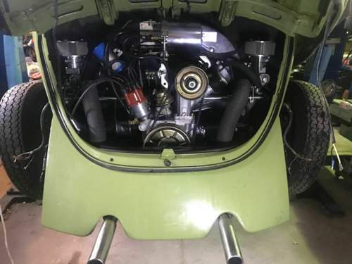

Also ich bin glaub ich recht nah an dem was du dir vorstellst. Original 1200er mit Riechert Zweivergaser Anlage und Franz Nebenstromfilter, zusätzlich hab es aufgrund nicht mehr so schöner Kolben und Zylinder das 1400er BIG Bore Kolbenset. Auspuff steht auf der Liste (sobald der alte durchgefault ist)...habe aber die zwei Einlässe aufgebohrt....! Muss aber dazusagen, dass ich die vergaseranlage nicht kaufen musste, da die schon verbaut war...
Zusätzlich hab’s noch nen Ölwannenerweiterung und ne etwas größere Ölpumpe...
Als Anmerkung zur Zweivergaseranlage: die Montage kann nur im eingebautem Zustand des Motors stattfinden. Auch die Zugänglichkeit zu Zündkerzen etc. Ist super nervig....genau wie die Befestigung der Zweivergaseranlage ansich..! Funktion ist super aber halt die Montage etc...könnte optiert werden..
