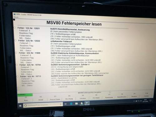

Hallo Zusammen,
bei meinem E81, 120i (170PS), Bj. 07/2007 (127.000km), habe ich auf dem 3ten Zylinder Verbrennungsaussetzer...
Am Anfang ist das nur nach dem Kaltstart aufgetreten (die ersten paar sek nach dem Starten leuchtet/blinkt die gelbe Lampe). Bei warmen Motor lief alles normal.
Aktuell ist es aber so, dass die Lampe zwar bei warmen Motor nicht leuchtet/blinkt aber der Motor dennoch, gerade bei Standgas, teilweise ruckelt...
Ich habe schon folgende Sachen getauscht:
- 4x Zündkerzen
- 1x Zündspule am Zylinder 3
- Der Vorbesitzer hat ca. vor 20.000km die Injektoren getauscht.
Im Fehlerspeicher steht immer folgender Fehler:
- 10703 / 0x29CF / P0303 Verbrennungsaussetzer Zylinder 3 (5514 Einspritzung wird abgeschaltet)
- 12023 / 0x2EF7 / P0597 Kennfeldthermostat, Ansteuerung (Leitungsunterbrechung)
(Am Anfang hatte ich auch einen Fehler gehabt, dass der NOx-Katalysator verschwefelt ist, dieser Fehler ist aber seit ein paar Tagen weg).
Das Thermostat will ich demnächst tauschen, dies würde ja aber auch keine Zündaussetzer verursachen, oder?
Hat einer eine Idee woher die Zündaussetzer kommen könnten?

Hallo Zusammen,
aktuell folgender Stand:
Die Injektoren am Zylinder 3 und 4 getauscht. Im Fehlerspeicher tritt weiterhin Zündaussetzer Zylinder 3 auf...
Die Kompression wurde auch getestet, alles in Ordnung (Vom ADAC).
Ich hatte die Magnetventile der Vanos im Verdacht, also beide mal abgeklemmt und den kalten! Motor gestartet, wieder Zündaussetzer Zylinder 3... Wenn ich das richtig verstanden habe, dann sollten ja die Magnetventile wenn diese abgeklemmt werden, keine Auswirkungen auf die Steuerung haben? D.h. die sollten ja nicht für den Fehler verantwortlich sein... Nachdem ich die Magnetventile wieder angeklemmt hatte, kam noch folgende Fehlermeldung:
- 10713 / 0x29D9 Verbrennungsaussetzer bei geringem Tankfüllstand
Das Auto stand zwar etwas schief, aber im Tank waren bestimmt noch 10l...
Ich hab mir das Verhalten des Motors jetzt mal genau angeschaut und die Verbrennungsaussetzer treten eigentlich nur bei kalten Motor auf. Wenn man den Motor startet geht ja die Drehzahl auf ca. 1100 hoch, nach paar Sekunden fällt diese ja auf die Leerlaufdrehzahl ab, und bei diesem abfallen und kurz danach blinkt die gelbe MKL... Wenn man paarmal gas gibt oder losfährt, geht die MKL aus... Und der Wagen läuft danach normal... Es scheint wirklich nur die ersten 30 Sekunden aufzutreten...
Hat einer noch eine Idee?

Hallo Zusammen,
das war eine langwierige Angelegenheit
Nach dem ich alles ausprobiert hatte was man alleine machen kann, ging der Wagen in eine freie Werkstatt.
In der näheren Umgebung gabs zwei freie Werkstätten die sich auf BMW spezialisiert hatten.
Der eine hat gleich gesagt das der Motorblock defekt ist, d.h. das die Kompression zu gering ist. Reparatur sollte knapp 5000€ kosten. Das war mir zu teuer, dann bin ich zu dem anderem gefahren.
Da stand der Wagen knapp 2 Tage und wurde angeblich repariert, laut Werkstatt war es die Zündspule.
Als ich denn Wagen abgeholt hatte, ging die MKL beim starten auf dem Parkplatz an. Fehler ausgelesen -> Zündaussetzer Zylinder 3.
Dann stand der Wagen weitere 3 Tage da, Diagnose des Meisters:
- Injektoren alle i.O., es wurden neue verbaut zum testen, trotzdem Zündaussetzer
- Fehler muss vom Motor-Steuergerät kommen
Das sollte 1400€ inkl. Einbau kosten. War mir auf "Verdacht" auch zu teuer und ich hab das Steuergerät eingeschickt zur Überprüfung (http://www.hitzpaetz.de/). Das Steuergerät ist i.O., bzw. die konnten keinen Fehler feststellen.
Danach bin ich zur BMW Niederlassung mit dem Auto. Der Meister hat auf die Injektoren getippt.
Am nächsten Tag hat mich die Niederlassung angerufen, das Auto sei fertig.
Es wurden alle 4 Injektoren getauscht und es lief alles Und läuft immer noch
hat mich jetzt Insgesamt 2000€ gekostet. (1500€ BMW Niederlassung + 500€ freie Werkstatt)
Was die freie Werkstatt da gemacht hat, dass weiß ich nicht... angeblich haben die testweise 4 "neue" Injektoren eingebaut gehabt...Nun ja, es waren auf jeden Fall die Injektoren
