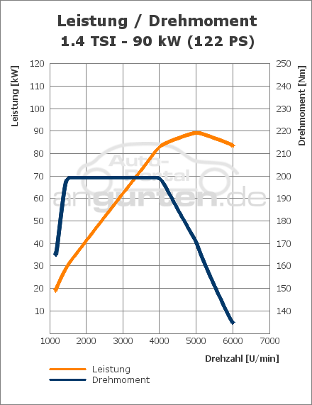

Ich war bisher eigentlich der Meinung dass es mit zunehmender Geschwindigkeit eher auf die Leistung als das Drehmoment ankommt :confused:
Im Fahrzeugschein steht zumindest, dass unserer seine 103kw erst bei 4'500 U/min erreicht.
Vom 122PS habe ich dieses Diagram gefunden:
http://www.angurten.de/.../...gramm-VW-Golf+Plus-14+TSI+(122+PS)-2.png
Nicht nur, dass er bei 5'000 mehr Leistung hat als bei 3'000. Die bessere Beschleunigung setzt sich ja auch im nächsten Gang fort, wenn ich später hochschalte.
Wenn ich bei 3'000 schon den nächsten Gang nehme (wo das Plateau ja noch nicht mal erreicht ist) lande ich mit der Drehzahl ja wieder bei 1'500-2'000 und da ist der Vortrieb erst recht noch geringer.
Heißt unterm Strich: Wer später schaltet kommt schneller auf Tempo.
Das Maximum holt man meiner Meinung nach dann raus, wenn das Plateau schon zu Beginn des Gangs erreicht wird. Natürlich vorausgesetzt es hat so wie beim 1.4 TSi eine gewisse Breite und fällt bei zunehmender Drehzahl nicht gleich wieder ab.
Nee, das ist der falsche Ansatz, man muss noch höher drehen, weil man den kürzeren Gang so lange wie möglich halten muss, bevor er über 6000rpm zu arg einbricht, also immer die höchste übrig bleibende Radzugkraft wählen.
Auf der anderen Seite bedeutet Leistung aber nicht mehr kraft, ab 3500rpm fällt die Kraft = spürbarer Schub sinkt ab 3500rpm und Vmax ist wenn er keine Kraft mehr hat weiter zu beschleunigen.
