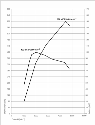

Moin,
habe seit einigen Tagen ein 123d.
Das Problem was ich festgestellt habe ist, das er unten rum nicht so richtig geht. ich meine die 400NM die bei 2000 1/min anliegen sollten, sollte man ja schon merken oder? ich merke immer erst den großen Turbo, wenn dieser bei 3500-4000 einsetzt ...

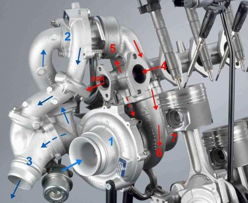

ich dachte mir das es evtl ein unterdruck schlauch von der druckdose oder so ist, aber pustekuchen :D
der kleine Lader hat ja garkeine Regelung ... also warscheinlich schon über VTG aber nichts über eine unterdruck angetriebene druckdose ... komisch ...
Der große Turbo hat dafür 2 Druckdosen :D
Kann mir jmd sagen wie der kleine turbo geregelt wird und wo der Fehler sein kann ?

also es sind drei Durckdosen das stimmt. aber eine davon ist für die AGR Geschichte zuständig.
und Wenn man sich die Leistungs/Drehmoment kurve anschaut (s.Anhang) sieht man das die 400NM bei 2000 1/min anliegen... das sollte man ja wohl deutlich spüren oder nicht ...
2016-03-23-10-56-53-123ddiagramm-pdf-adobe-acrobat
am 23. März 2016 um 11:05
Also Agr hat eine eigene druckdose aus Kunststoff, der Lader hat ja 3, eine die am krümmer eine klappe öffnet, eine die die abgase vom kleinen in den grossen lader leitet, und dann die wastegate dose.
Die 400 liegen auch an, aber diese werte sind nich im ersten oder 2. gang gemessen, sondern im 4. oder wahrscheinlich sogar im 5. Gang, die 400nm sagen ja quasi nur aus dass die Kraft von 400 nm anliegt das heisst nicht zwingend dass man den schub von 400 nm spürt, da kannst du dich im ineternwt genauer belesen was es mit dem eigentlichen Drehmoment auf sich hat.

habe jetzt nochmal alle Schläuche überprüft... scheinen soweit dicht zu sein. Das einzige was ich entdeckt habe ich folgendes.
Der Schwarze, Rote und Blaue Schlauch die zusammen in den Alu geflecht na oben gehen und nach hinterm block verschwinden... da ist ja so ein Magnet ventil... wenn ich den roten schlauch puste oder ziehe zischt das ventil ...
ist das vllt normal?
Themenstarteram 27. März 2016 um 19:02
Der rote Schlauch ist hier auf dem Bild zwischen 1 und 3 also von der unteren druckdose

habe heute alle unterdruckschläuche überprüft sowie die Magnetventile und die Druckwandler überprüft ... scheint alles ok zu sein.
Dann folgendes: Das Unterdrucksystem wieder alles zusammen gesteckt und dann mal Motor laufen lassen mit Gasstößen.
Beim Starten bewegte sich dann 2 der 3 Dosen. Die von Wastegast nicht... also halt die anderen beiden ...
beim Gasstöße geben, bemerkte ich das irgendwo Abgase austreten ... die dann unter dem Hitzeblech vom kleinen Lader hervorkamen...
Hitzeblech ausgebaut ... Nochmal das ganze um zu sehen wo es herkommt .... nichtsssssssss... er war zwar ein Abgasgeruch warhnehmbar aber man konnte nichts mehr erkennen wo es herkam ... und was auch komisch war, die ein Druckdose, mit dem roten Schlauch, für das Umschalten der Turbo, hat sich auch nicht mehr bewegt ... also vorher als es gequalmt hat, ging das komplette gestänge beim starten zusammen ... jetzt nicht mehr ... irgendwie merkwürdig ... vorhin ging es noch undjetzt nicht mehr, habe auch keine schläuche abgezogen oder so ...
und wo das Abgas ausgetreten ist konnte ich auch nicht feststellen, ich habe im Krümmer bereich überall gesucht und evtl. schwarze rückstände zu finden aber nichts gefunden ... aber wenn das Abgas im Krümmer irgendwo austreten sollte also undicht ist, würde das meine zu geringe LEistung erkläten...
