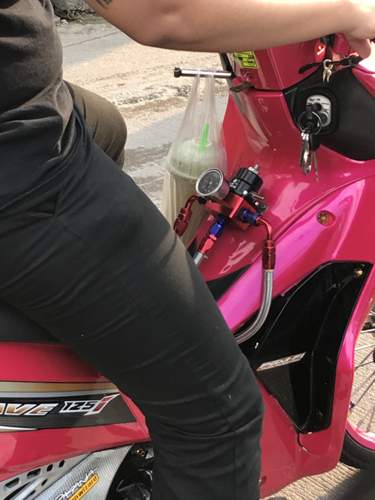

Versuch es mal mit sowas (Foto).
Frank
am 22. August 2022 um 9:53
@Ie1234 schrieb am 22. August 2022 um 11:37:03 Uhr:
Frank
Ist das der Kollege mit dem Campigkocher?
