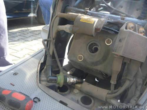

Leider nur mit einem Kreuzschlitz-Schraubendreher bewaffnet konnte ich viele wegschrauben, bis auf die Kerze natürlich ;)

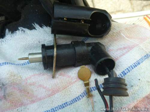

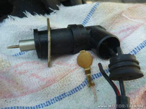

Habe nun andere Sachen gefunden, siehe Bilder...
Habe ich nun ein Fass ohne Boden geöffnet?!?
Sehr ölig alles - ist das "normal"?
Kabelbruch (was ist das für ein Stecker?)
Zwei (Luft) Schläuche rissig
Weitere Frage: Wo führt der Entlüftungsschlauch von der Batterie unten hin?
Danke!

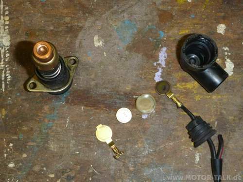

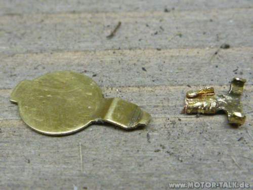

Öl ist niemals normal,da werden irgendwelche Ansaugleitungen oder Ölleitungen undicht sein,der Benzinhahn z.B.
Das wird die Kaltstarthilfe sein.
Der lange ist nur die Ansaugmöglichkeit zum Filter,bischen Panzertape drüber ,gut ist.
Der Ansaugstutzen muss dicht sein,nachschauen ob die Risse durchgehen ,wenn ja wechseln.

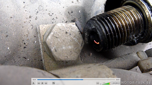

An die Zündkerze kommst Du vom Helmfach her nicht ran, das hast Du sicherlich schon bemerkt. Nichtsdestotrotz wäre der erste Schritt: Kerze raus, wie sieht sie aus und gleich die Zündfunkenprobe (blau und kräftig sollte er sein) machen. Und wie bereits weiter oben erwähnt, schadet eine Kompressionsmessung in keinem Fall.
Die Baustellen an der Peripherie des Motors kannst Du beseitigen, wenn sich herausstellt, daß der Motor mechanisch in Ordnung ist. Dazu sollte der Motor zumindest mal anspringen und eine Weile im Stand laufen. Aller Wahrscheinlichkeit nach wird der Motor nach kurzer Zeit wegen Überfettung absterben, weil ein Draht zum Kaltstartventil abgerissen ist und sich deshalb die Kaltstartanreicherung nicht ausschaltet.
Das verölte Bild ist bei Zweitaktmotoren (die nicht regelmäßig gründlich gewartet und gereinigt werden) durchaus normal. Eine gründliche Reinigung kann selbstverständlich nicht schaden und bringt zudem den Vorteil, daß eventuelle Leckagen leichter aufzuspüren sind.

Die KH muss komplett erneuert werden,so kenn ich das jedenfalls ,ist meistens eingegossen.Versuch macht klug.
Der Schlauch geht nur ins freie ,er hat 2 Funktionen ,
Überduck und Kondensat abführen.Also niemals geknickt verlegen.
Motor säubern und schauen wo sich Ölflecken bilden.
Google hilft bei der Suche.Die üblichen Onlineshops.
wolfi ,es passiert wohl öfter das ein 2T Motor so aus sieht ,das ist deswegen aber keineswegs normal.
Auch ein 2T kann trocken sein.
Was ist denn die "KH"?
Auf dem Foto sieht es tatsächlich so aus, als ob der eine Draht bündig an der Vergußmasse des e-Choke abgeknickt/-gebrochen ist. Da hilft wohl nur ein Tausch der Kaltstarthilfe.
