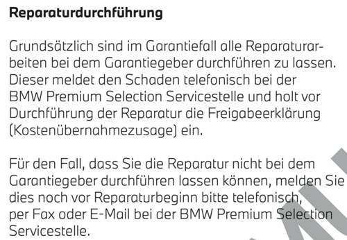

@StevenM schrieb am 18. Mai 2021 um 05:16:10 Uhr:
1. Du sagst, dass die NL/ V, bei welcher das Fahrzeug erworben wurde, ein Genehmigungs- bzw. Ausführungsvorbehalt habe.
2. Du redest von der Euro Plus und der TE von der Premium Selection Garantie.
1. Richtig. So steht das in den aktuellen Garantiebedingungen.
Auszug und Lesemuster im Anhang.
2. Das ist das Selbe in Grün.

@Christian123
Das geht es auf die Gewährleistung und Kosten des Kaufbetriebs. Hoffentlich keine Vertretung, die zicken immer rum.
Die PSG garantiert die eine wartungsfreiheit für diverse Monate/Km. Zudem parkst Du ja nicht mit offenem Dach unterm Baum.
Siehe PDF- Dokument...
