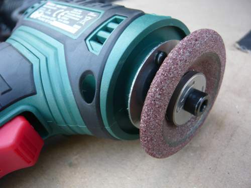

Das mit dem Externen Strom am GWS12/76 kann ich mal probieren.

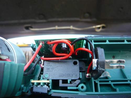

Mit überbrückten Akku will sie nicht arbeiten.
Also prüft das Gerät die Anwesenheit und Funktion des Akkus beim einschalten.
Auch macht die Ladestandanzeige keinen Mucks.
