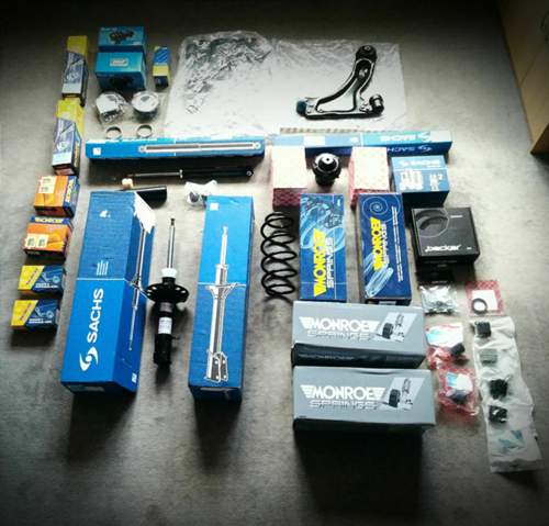

Bei meinem Corsa ist glaube ich das Fahrwerk durch. Auf Kopfsteinpflaster oder bei Bodenwellen wird kaum noch was vom Fahrwerk abgefangen und man merkt wie alles poltert.
Jetzt wollte ich das Fahrwerk tauschen und fragen, welche teile ich noch mit tauschen soll.
Meine Liste bisher:
Stoßdämpfer vorn u. hinten von Sachs:
http://www.kfzteile24.de/image.html?...
kompletter Querlenkersatz:
https://www.autoteile-goede.de/.../Querlenkersatz-Vorderachse.html
Domlager vorn, aber welche benötige ich da?
Federbeinstützlager mit Wälzlager? http://www.kfzteile24.de/image.html?...
Was sollte ich noch tauschen, wenn ich einmal dran bin. Achsvermessung muss eh gemacht werden.

- Vorderachse Fahrerseite:
- neuen Querlenker verbaut
- neue Achsmanschette verbaut
- neue Koppelstange + Spurstangenkopf
- Stoßdämpfer komplett getauscht (neuen Dämpfer, neue Fahrwerksfeder, Domlager Set komplett.
Der Stoßdämpfer war richtig platt. Die alte Feder im vergleich zur neuen krumm und 1-2cm kürzer. Koppelstange und Spurstangenkopf Spiel in den Gelenken. Alte Manschette war auch gerissen. Morgen fehlt dann nur noch die Beifahrerseite, sollte dann etwas schneller klappen, auch weil mich heute eine Mutter der Koppelstange ca. 1Std. gekostet hat.

ich würde noch die federn va (wegen brechen) und spurstangen (ausschlagen) gleich mitmachen,wenn man schon mal dabei ist.
mit trw spurstangen habe ich die erfahrung dass die nicht gut mit den manschetten harmonieren wegen der führung/aufnahme der äußeren schellen,trw und original sind anders gearbeitet.
das poltern kann aber auch vom lenkgetribe selber herkommen,dort ist eine buchse die verschleißt bzw fest geht...

Der Corsa erscheint mir mittlerweile auch im gesamten einfach tiefer als ursprünglich. Daher wollte ich einige Fahrwerksteile tauschen. Habe heute die vorderen Räder demontiert um ein paar Bilder zwecks Teilenummern zu machen.
Die äußeren Achsmannschetten wollte ich gleich mitmachen, da diese Porös sind.
Der Warenkorb enthält derzeit:
Stoßdämpfer vorn links u. rechts SACHS
Stoßdämpfer hinten links u. rechts SACHS
Wälzlager + Federbeinstützlager MONROE vorne links u. rechts
2x Stange/Strebe, Stabilisator MONROE
2x Spurstangenkopf MONROE
2x kompletter Querlenkersatz inkl. Traggelenke
2x Faltenbalksatz SKF
2x Bremmsbackensatz hinten f.Becker_line
2x Zubehörsatz Bremmsbacke hinten f.Becker_line
evt. 2x vordere Fahrwerksfedern MONROE
Wenn noch was dazu kommen soll, her mit den Ideen!

Habe nun folgendes bestellt:
2 Stoßdämpfer hinten links u. rechts
Art.-Nr: 1550-8757 (SACHS)
39,99 € 79,98 €
1 Stoßdämpfer vorn links
Art.-Nr: 1550-8751 (SACHS)
56,99 € 56,99 €
1 Stoßdämpfer vorn rechts
Art.-Nr: 1550-8753 (SACHS)
56,99 € 56,99 €
2 Wälzlager, Federbeinstützlager
Art.-Nr: 1540-23145 (MONROE)
8,99 € 17,98 €
2 Federbeinstützlager
Art.-Nr: DYE
9,99 € 19,98 €
2 Stange/Strebe, Stabilisator
Art.-Nr: 1570-37837 (MONROE)
9,49 € 18,98 €
2 Spurstangenkopf
Art.-Nr: 1570-37279 (MONROE)
6,49 € 12,98 €
1 Lenker, Radaufhängung
Art.-Nr: 1570-0726
29,99 € 29,99 €
Art.-Nr: 1570-0727
29,99 € 29,99 €
2 Faltenbalgsatz, Antriebswelle Radseite
Art.-Nr: 1510-22164 (SKF)
8,49 € 16,98 €
1 Bremsbackensatz [f.becker_line]
Art.-Nr: 1410-18099 ()
23,95 € 23,95 €
1 Zubehörsatz, Bremsbacken [f.becker_line]
Art.-Nr: 1440-45829 ()
8,95 € 8,95 €
4 Anschlagpuffer, Schalldämpfer
Art.-Nr: 1240-2693
2,49 € 9,96 €
2 Lagerung, Stabilisator
Art.-Nr: 1570-41500 (FEBI BILSTEIN)
2,99 € 5,98 €
1 Wellendichtring, Kurbelwelle
Art.-Nr: 1610-44326 (FEBI BILSTEIN)
6,99 € 6,99 €
1 Kraftstofffilter
Art.-Nr: 2030-0029
3,99 € 3,99 €
Zwischensumme: 400,66 €
Versandkosten: 0,00 €
inkl. 19% MwSt: 63,97 €
Endsumme: 400,66 €
Wenn ich beim Umbau doch etwas nicht benötige, kann man es bequem umtauschen. Dazu kommen anschließend noch ca. 70€ für die Achsvermessung.
