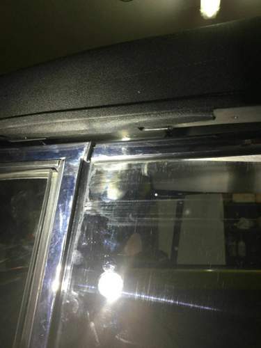

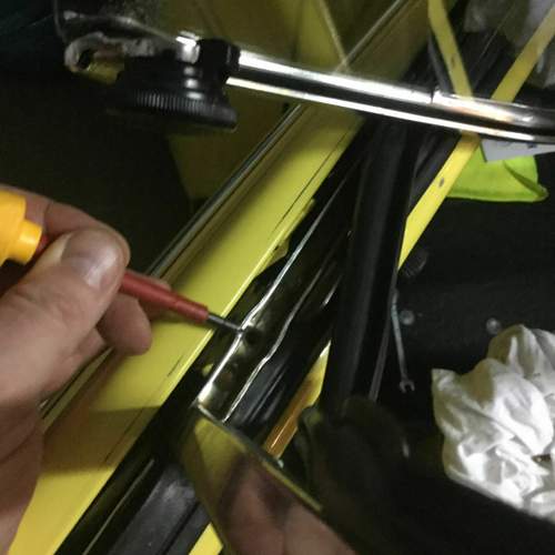

Ich wechslele gerade die Dichtungen meines 1303 US Cabrio und muss die Fahrertür (Scheibe) neu ausrichten. Dabei ist mir aufgefallen, das beim Rahmen vom Dreiecksfenster eine Schraube fehlt, und zwar unterhalb der Dichtung ( siehe Bild).
Kann mir jemand sagen welche Schraube ich verwenden muss?
Normal standart oder etwas spezielles?

Schau mal auf der Beifahrerseite

Da kommt soweit ich weiß eine Blechschraube rein.
Aber schau mal ob der Rahmen eine Mulde hat für eine Senkkopfschraube oder nur flach ist für eine mit flachem Kopf.

Das Schraubenloch führt zu einem quer, in die Tür eingeschweißten Steg, an dem das Dreiecksfenster mit der Schraube fixiert wird. Häufig ist dieser Steg dem Rostfrass zum Opfer gefallen. Auch neu eingeschweißte Stege müssen nicht unbedingt funktionieren, wenn sie nicht 100% richtig platziert sind.
Check einfach ob du eine Blechschraube GERADE nach UNTEN ansetzen kannst. Wenn dem so ist, Glück gehabt. Blechschraube rein, und deren Kopf eben den Rahmen beim schließen nicht blockiert.
Wenn nicht, heißt es Bastelstunde ist angesagt!! ;)

Danke für die Anwort. Es passt eine M6 er Schraube mit Senkkopf.

Der Dreiecksfenster Rahmen wird zusätzlich mit einer Schraube, die durch die Türdichtung verdeckt ist fixiert. Schau mal unter die Türdichtung. ca. 4-5 cm von Oben, findest du entweder eine Loch, dann fehlt die Schraube, oder du siehst die Schraube.
Versuche beide Fixierschrauben zu lockern und den Rahmen so auszurichten, dass er weiter nach vorne und parallel zum Frontscheibenrahmen geneigt ist. Halte ihn so und zieh die Schraube unter der Dichtung an.

Hab` ich auch gerade hinter mir. Ist aber keine Blechschraube, sondern M4 oder M5 Senkkopf ca. 15mm.

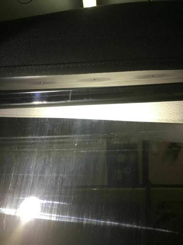

Leider bin ich mit dem Ergebnis noch nicht wirklich zufrieden. Irdenwie spannt und klemmt alles ein bischen als ob überall 2-5mm zu eng ist. Schwer zu beschreiben, insbesonder da die Beifahreraeite perfekt ist, Tür schliesst leicht, Fenster läst sich leicht kurbel und die Scheibe schmiegt sich in die Dichtung. Das ist bei der Fahrerseiter leider in allen punkten nicht der Fall.
Ich hab das Gefühl das die gesamte Tür um einige mm Tiefer müsste, obwohl diese optisch auf hleicher Höhe zur Beifahrerr ist.
Zur Zeit hab ich keine Idee welche Achraube ich noch drehen könnte.

Mach doch mal paar Fotos, die zeigen wo es klemmt.
Lenkt ab und ist völlig stressfrei...;)
Das Problem heutzutage ist,das die Dichtungen einfach der größte Sch...ß sind. Die Dichtungen drücken unter Umständen die Fenster weg von ihrer eigentlichen Lage. Die Original Dichtungen waren früher schön weich und gaben überall nach, die Schrottdinger heute sind stellenweise steinhart. Je mehr ich jetzt über die Dinger nachdenke umsomehr schwillt mein Hals an.....

Ist schwerFotos zu machen welche aussagefähig sind, dennoch einige Bilder als Anlage.
Grundsätzlich muss ich die Tür zuschlagen und die Scheibe lehnt sich nur an die Verdeckdichtung.
Der Dreieckrahmen presst sich ebenfalls an die Dichtung sodass beim Öffnen der Tür der Dreiecksrahmen wohl um gut 1cm zurückspringt.
