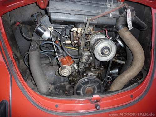

Moin, der PICT-4 Vergaser ist ja ein wenig anders als die PICT-3. Hast du dementsprechend auch den passenden Verteiler und Luftfilter? Mach mal ein Bild von deinem Motor und auch von der linken Seite deines Vergasers.

Mache aber mal noch ein Bildchen

der schlauch kommt da nicht ran, mach nen Verschlusstopfen drauf. Das Foto ist toll, am besten noch dunkler und noch weiter weg, dann kann man noch weniger erkennen ;-)
LG Jürgen
Das was ich da auf dem Bild zwischen Saugrohr und Luftfilter an Schlauch erkennen kann gehört genau so. Warum sollte er das wegmachen?
Sorry bezüglich Foto, smartphone hatte zu tiefen Akkustand für blitz und kumpel hatte stableuchte schon wieder auf der ladestation, war beim heim gehen..... Aber den Schlauch sieht man doch ??
