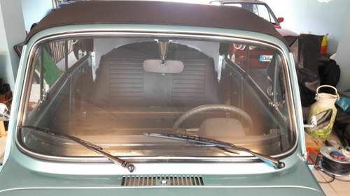

Hallo!
Weis einer eine Bezugsquelle für die Frontscheibendichtung vom 1303 Cabriolet in der USA Ausführung?????
Die Dichtung vom normalen Cabriolet 1303 in der europäischen Ausführung passt nicht....:-(
Die einschlägigen Händler behaupten man muss einfach nur die Metallklammern aus dem Scheibenrahmen nehmen und fertig, aber das ist nonsens die sind mit Schweißpunkten befestigt......da macht man sich nur was kaputt....
wo bekommt man so eine Dichtung? Ob ich mal bei Wolfsburg-West schauen soll?
MfG
Kläuschen
So wie von Einsatzleiter Horst gewünscht, melde ich mich zu dem Thema auch mal zu Wort. Also ich habe ein US-Cabrio restauriert und den Haltekrallen leider erst nach der kompletten Neulackierung Beachtung geschenkt. Man konnte zwar eine "normale" Dichtung mitsamt der neuen Scheibe einziehen, jedoch sah das sehr bescheiden aus. Also habe ich im Shop vom Horst zwei sogenannte US-Dichtungen bestellt und diese Dichtungen passen über die Krallen drüber, da sie tatsächlich in der Mitte breiter sind. Diese Dichtungen sind jedoch nichts für "Selbermacher" und man kann die nicht alleine einziehen. Ich hatte mit dem Kauf einer neuen Scheibe gottlob den Dienst eines sehr bekannten Scheibendienstes in Anspruch genommen. Der Austausch sollte in meiner Garage stattfinden, jedoch kam beim ersten Mal nur ein Monteur und der musste sehr schnell einsehen, dass dies mit einem Mann nicht zu stemmen ist. Beim zweiten Termin waren sie dann zu dritt und der Austausch hat funktioniert. Das ist meine Erfahrung zu dem Thema US-Scheibendichtung.

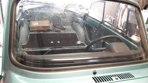

Ich hole diesen Tread aus aktuellen Anlass hoch.
Habe heute versucht Frontscheibe mit neuer Dichtung einzubauen. Ich hatte vorher bei einem einschlägigen Händler die Dichtung für das 1303 Cabrio in der US Version gekauft. Der Händler wirbt damit auf seiner Website. Müsst Ihr einfach mal googeln "Frontscheibendichtung 1303 Cabrio US".
Diese Dichtung passt DEFINITIV Nicht!
Es gibt leider nirgends die passende Dichtung. Ich habe jetzt seit 2009 gesucht.
Wir haben dann heute versucht die Halteklammern zu entfernen. Das ist leider nicht so einfach, da die Dinger mit dem Frontscheibenrahmen verschweißt sind. Das ist ein ganz große Mist und eine längere Angelegenheit. Achtung unter den Klammern ist der Rahmen nicht lackiert!
Eigentlich sind diese Halteklammern gar nicht schlecht. Diese verstärken den Rahmen und bei einem Unfall wird die Scheibe viel besser gehalten. Vollkommen unverständlich, warum das nicht bei allen 1303s gemacht wurde, dann wäre das mit der Dichtung auch kein Problem.
Naja was soll es die Klammern kommen jetzt raus, in den letzten Jahren habe ich ca 10 verschiedene Dichtungen ausprobiert, es paßt leider keine.

Komisch ist nur, dass die alte, originale, Dichtung schon ein wenig anders ist. Die Dichtlippe ist an den Stellen wo die Klammern sitzen ein wenig größer.....
Eigentlich ist mir auch egal ob es dieses Dichtung gab oder nicht. Die Lösung des Problems ist doch das entscheidende.
