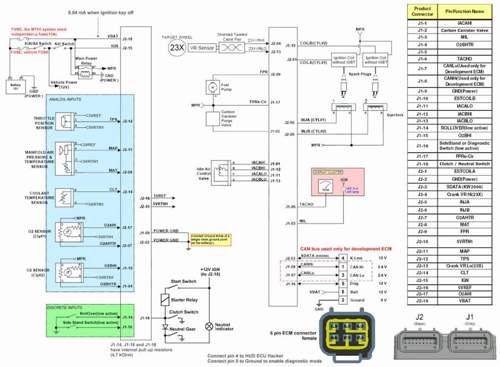

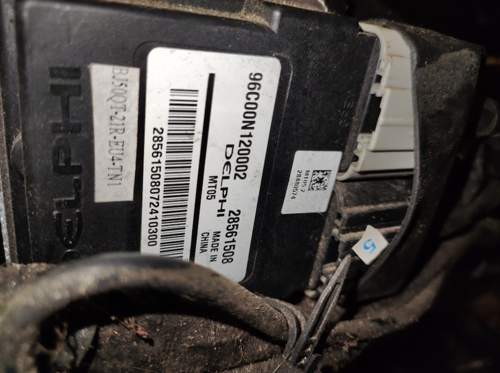

Im ersten Schritt gilt es jetzt, den Kurzschluß ausfindig zu machen. Auf der angehängten Schaltskizze für die Zünd-/Einspritzanlage 'MT05', welche höchstwahrscheinlich in deinem Chinamoped steckt, ist die 15A-Sicherung eingezeichnet.
Ziehe mal den schwarzen Stecker an der ECU ab. Ich vermute, daß danach die Sicherung nicht mehr fliegt. Falls es sich so verhält, ist die ECU zerschossen, weil bei ausgeschalteter Zündung nur ein sehr kleiner Strom von 0,04 mA über diese Sicherung fließen darf. Diese Dauerplusversorgung benötigt das Steuergerät (ECU), damit die Lern-/Adaptionswerte im flüchtigen Speicher gehalten werden.

Nur leider bin ich Werkzeugmacher in Ausbildung und kein Zweiradmechaniker, weshalb ich den Schaltplan erstmal verstehen muss und ich werde deinen Tipp auf jeden Fall ausprobieren.
