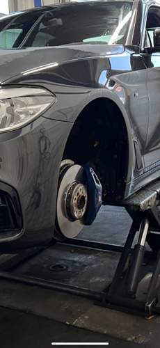

Hallo Experten,
Der Winter steht vor der Tür, und mein neuer Digger braucht neue Winterreifen. Ich habe im Keller noch nagelneue 17 Zoll Reifen liegen und hierzu würde ich auch gerne 17 Zoll Felgen fahren. Ich hatte zum Testen eine 17 Zoll Felge mal rauf gemacht und da ist Verdammt wenig Platz zwischen Felge und Bremssattel. Nun eigentlich habe ich keine Sportbremse denn die sind ja auch nicht lackiert. Nun eine Frage an euch sind die Sport Bremsen immer lackiert oder kann es sein, dass meine Bremsen Sport Ausführung haben, obwohl sie nicht lackiert sind denn wenn ich die beiden vergleiche, sind die Konturen. Verdammt ähnlich. Im Fahrzeugschein habe ich 17 Zoll Felgen mit Reifen eingetragen. Ich danke euch für eure Unterstützung und euren Feedback.

bei 17 Zoll ist der Abstand zum Sattel sehr gering, was normal und beabsichtigt ist. Nur bei original (d.h. keine Nachrüstung) ohne M-Bremse sind 17 Zoll eingetragen.

Zur eigentlichen Frage:
Es gibt folgende "Bremssysteme" beim 5er:
- Standardbremse
- M Sport Bremse
- M Performance Bremse
Die M Performance gibt es glaube ich nur für die M modelle..
Deine Bremse sieht definitiv aus wie eine M Sport Bremse. Ich habe die gleiche. Siehe Foto.
Meine ist allerdings blau lackiert und hat nen schönen M Aufkleber..
Ich kann dir nicht sagen warum dein Sattel unlackiert ist. Könnte mir vorstellen dass der Sattel nur blau lackiert ist wenn man auch das M-Sport Paket hat?!

Danke für deine Rückmeldung ! , ich glaube auch das ich Sport Bremse habe, obwohl sie nicht lackiert ist.
Aber wenn 225x55xR17 im Fahrzeugschein eingetragen ist, dann müsste das Save sein, oder ?

Grundsätzlich richtig, bis auf die Tatsache, dass die M Performance Bremse für jedweden G3x nachrüstbar ist und nicht der M Riege vorbehalten ist.
Die Bremsscheibendurchmesser variieren allerdings je nach Motorisierung, das sollte hier nicht vergessen werden.

Wenn die 225/55 17 im Schein stehen sind sie zulässig. Zur Sicherheit kannst du aber im CoC nachsehen.
225er dürften aber tatsächlich mit der Leistung des Autos überfordert sein. Speziell bei Winterreifen die onehin eine etwas weichere Mischung haben, wenn dann noch etwas höhere Temperaturen und eine etwas flottere Langstrecke dazu kommen schmieren dir die weg.
